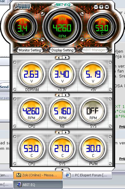

Na koliko ti se vrte ventovi, jel ti variraju voltaže? Ak ti je neka od vrijednosti premala to polje ti se zacrveni u qGuruu.
Staro 25.01.2004., 13:09   #16
sNNooPY
sNNooPY's Avatar
Postovi: 1,908
pogledaj attach

A pod monitor setings? Jesi namjestio onaj raspon u kojem da ti javlja pad i rast voltaža?
Staro 25.01.2004., 15:54   #18
sNNooPY
sNNooPY's Avatar
Postovi: 1,908
problem rjesen. AGP VDDQ je bio problem, samo sam pomaknuo slider i sad vise ne pisti. thnx!
