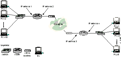

Staro 08.10.2008., 20:32   #10
siroki1987
Datum registracije: Sep 2008
Lokacija: siroki brijeg
Postovi: 2
mreže
  • Zadana je mreža prema slici.
Potrebno je dizajnirati adresni prostor na način da dvije mreže mogu međusobno komunicirati.
a.Koliko različitih mreža je potrebno koristiti i zašto?
b.odrediti IP adrese i mrežne maske mrežnih uređaja : IP adresa 1, IP adresa 2, IP adresa 3, IP adresa 4
c.odrediti IP adrese i mrežne maske računala: PCx1 do PCx10 i PCy1 do PCy8
napomena ; koristiti podmrežu kojoj pripada adresa 179.63.64.10/24. Navedenu podmrežu je potrebno dodatno subnetirati, te pomoću dobivenih podmreža adresirati zadanu mrežu na slici!
