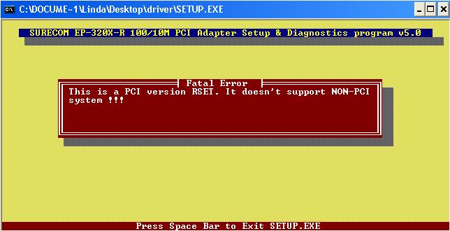

S mrežnom sam dobio disketu s driverima.Ali kad otvorim setup.exe pojavi mi se ovo.
aha... a kaj kaže kad povučeš drivere drito s diskete (bez setup progama)
Staro 30.11.2003., 14:10   #9
cereal
Datum registracije: Oct 2003
Lokacija: metkovic
Postovi: 9
Ne znam ima li potrebne za tim pošto je windows sam prepoznao mreznu ali probat cu pa cu javit.
