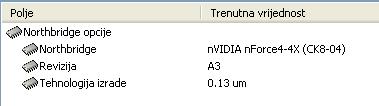

Evo nasao sam bios verzije E6 revizija C koji ispravlja probleme na maticnoj rev.1... Kako sad vidjet koja je revizija maticne, u manualu nema nisa, everest mi nista ne pokazuje a i na maticnoj nevidim da nesto pise.. pise samo Gigabyte GA-K8NF9 Ultra pa predpostavljam da je revizija 1 jer da nije valjda bi dodali nesto....
I jos mi nije jasno zasto mi u everestu za chip pise nForce 4-4X
