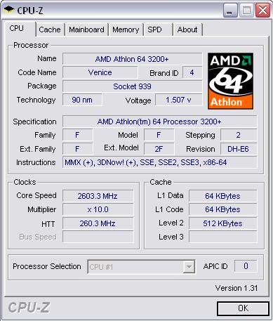

Question MISLJENJE O SPECIFIKACIJAMA OVERCLOCKANOG KOMPA
Neki dan sam overclockao komp.Pa me zanima sta mislite o podacima , prvi put radim tako nesto pa me zanima jel sam ga dobro overclockao, i sto mislite o mmoriji .

što se procesora tiče ok je.
latencije malo nevaljaju, o kojoj se memoriji radi? ras ovo 5 je previsoko, treba biti 3 ili 4(sumnjam da može na 2), 4 je već puno a kamoli 5.... dok ovaj trc mi se čini premalo, mislim da bi trebalo biti 12-16 opet ovisi koja memorija... i ak imaš ultra d ploču il neku koja može mjenjati ovaj dram idle timer stavi ga na 256 ne utječe na perfomanse dok dobiješ na stabilnosti...

ta memorija bi trebala ići na 2.5-3-3-7-12 na tom taktu pa postavi tak latencije i odvrti neki test stabilnosti, za memoriju 6h mem testa za proc prime95 6h...

Evo imam neke nove postavke morao sam smanjit ddr sa 400 na 333mhz jel se rusio sistem u 3dmarku05 sta mislite sad jel to sad radi super i stabilno

Brojke i reze su super ali testiraj malo stabilnost sistema... mozes sa Prime-om ili ako ti je to dugotrajno PcMarkom 2005 u nekoliko loopova. Inace ok..
Koliki je napon na procesoru?

Napon sam digo sa 1.400 na 1.500V

sad ti je sve ok samo izvrti prime i mem test da vidiš dal je stabilno ak je onda si uspješno overclockao komp
