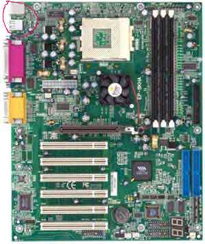

Imam jedno pitanje vezano za tipkovnicu. Imam Epox 8KHA+ KT266 Matičnu, xp1500+, 512 DDR PC 2100 i Microsoft Wireless Optical Desktop (miš i tipkovnica). miša i tipkovnicu sam nedavno kupio, i sve je radio, samo je nekad tipkovnica odbijala poslušnost. sada mi radi samo miš, a tipkovnica samo u dos-u, a cim pokusa dici windoze tipkovnica izgubi signal. zbog toga sam mislio da je problem u windowsima pa sam formatiro i digo xp profesional. sve je radilo nekoliko sati, pa ponovo po starom. primjetio sam da su 4 kondenzatora sa lijeve strane procesora oksidirala na vrhu. Cini mi se da je problem u portu za misa i tipkovnicu. svoju tipkovnicu sam prikljucio na frendov komp i radi bez problema, a na mom neradi nijedna. molim Vas odgovorite u cemu je problem. dali ima ikakve veze sa oksidacijom to da mi je kuciste stalno otvoreno sa lijeve i desne strane.

Prvo, ja bi se pobrinuo za te oxidirane i ovako i onako, mada mislim da bi problem trebao biti u području koje sam ti zacrtao na slici. Sada ne znam da li jeto PS2 ili USB konekcija te tastature i miša ali ljudi običnio kada nešto ukapčaja i iskapčaju imaju običaj "cimati" lijevo-desno utikač i onda potrgaju lemove (koji su i ovako i onko loši) pa se izgubi kontakt pa stvar malo radi malo ne radi. Pogledaj dakle da li su lemovi cijeli (nije da nema lema, već stvar je odvojena unutar lema) tako kod USBa i PS2 sa gornje i donje strane

A kako bi se trebo pobrinit za kondenzatore. sta da radim s njima? Tipkovnica je ps2 a miš je usb. to je set i radi preko jedne baze. kako mogu provjerit jel valjaju lemovi. neznam kako treba izgledat kad su pokidani.

Kondenzatori: prepišeš vrijednosti s njih i odeš u dućan kupiš iste takve, ovi se odleme i zaleme se na njihovo mjesto novi. Kako prepoznati da lem nije u kontaktu:confused: Pa ne znam, imaš neku iglicu i oko nje nema lema, pa recimo ima lema oko iglice ali se čini koa da je praznina oko te iglice, ... najjednostavnije odeš do nekoga vičnog lemljenu i KOJI IMA DOBRU LEMILICU (ne smije biti ona za lemiti lim ili tome slično da ti ne propali PCB (PCB ti je ono na čemu se nalaze sve te đinđe minđe, ona daska na koju je sve to nalemljeno) jer današnji PCBi su i u 6 slojeva. Odnosno potoje kontakti koje ne vidiš i možeš ih propaliti, dakle "nježnom" lemilicom i prelemiti još jednom sve one koji se nalaze oko USBa i PS2, ... nego imaš li ti garanciju ??? Odeš do njih upale komp i ti drmaj po kompu 10 - 15 minuta i kada stvar odbije poslušnost kažeš, eto dajte novu.

Garancija mi je istekla prije 6mj. danas sam upalio komp i prišteko tipkovnicu i radila je nekih pola sata, nakon toga komp se ugasio i više ga nemogu upalit. num lock na tipkovnici svjetli, ali komp se nece ukljucit.
