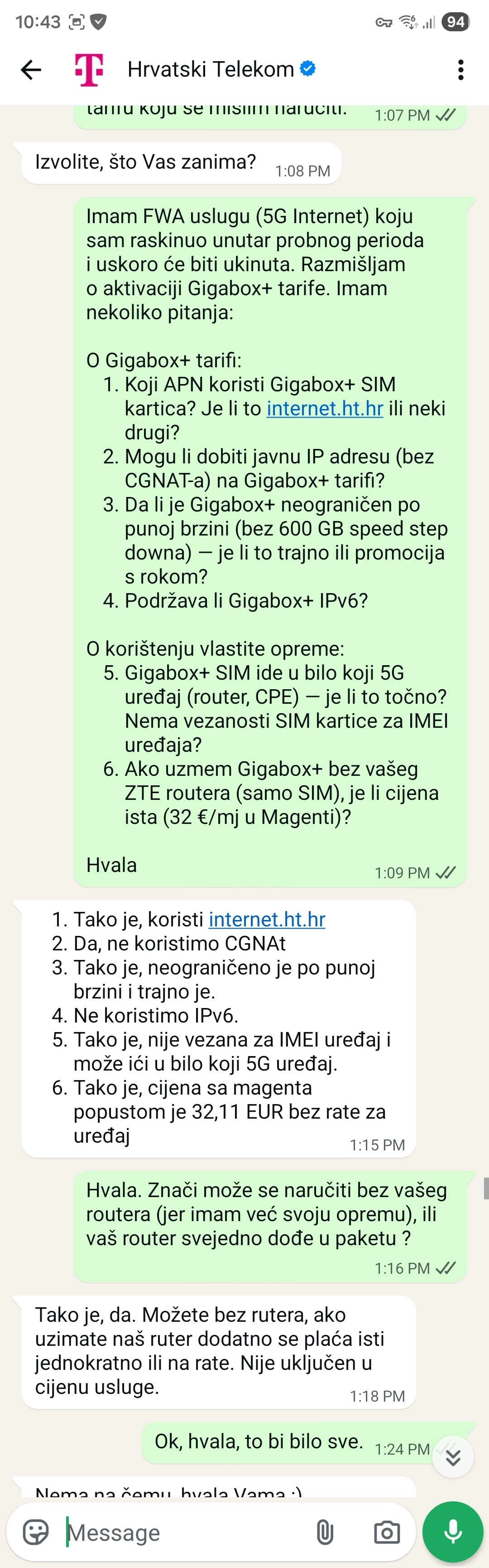

7. Nove informacije od HT supporta
Kontaktirao sam HT putem WhatsAppa s konkretnim tehničkim pitanjima. Evo potvrđenih informacija:
O Gigabox+ tarifi:
  • APN: internet.ht.hr (isti kao mobilne tarife, ne FWA)
  • CGNAT: ne koriste CGNAT — javni IP po defaultu, ne treba se posebno tražiti
  • Data cap: neograničeno po punoj 5G brzini, trajno — SSD (speed step down) ukinut od 3.7.2024., unatoč tome što u PDF specifikaciji² još piše 600 GB
  • IPv6: ne podržavaju
  • IMEI lock: nema — SIM ide u bilo koji 5G uređaj
  • Cijena bez routera: 32,11 €/mj s Magenta1, router nije uključen u cijenu, opcionalan je. Za usporedbu, 5G Internet (FWA) je 32,98 €/mj³ + obavezna rata za uređaj
Screenshot razgovora s HT agentom o Gigabox+ tarifi u attachmentu.

Nije tocno da Gigabox+ ima javni IP po defaultu, bez CGNAT-a. Aktiviran mi je gigabox prije 20 dana, nemam javnu adresu, mislim im pisat mejl da me prebace. Mozda zato jer su mi minjali SIM, ne sjecam se sto je bilo s prvom.
Da, to je i meni bilo čudno kad je rekla, ali eno dodao sam screenshote dopisivanja u glavni report.
Bilo bi jako čudno da nekome daju javnu adresu koja nije iza CGNATa.
Znam kad sam prvi put uzeo turističku, morao sam njihovoj tehničkoj službi slati zahtjev da me maknu sa CGNATa jer sam tada hostao website na RPI doma (ne više), pa mislim da si u pravu i da je agent ipak dao krivu informaciju.
