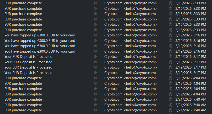

Isto *ovno, samo drugačije smrdi. Imam cca 10000 mailova offline, cijeli local folder je 3 GB. Unatrag 20-ak godina koliko ga koristim sam par puta doživio corruptanje fileova, a trenutno me zeza neki glupi bug s dupliranjem mailova, isti mail mi bude po 4-5 puta u folderu. Nikako uhvatiti vremena pa riješiti uzrok...
Da ne pričam koliko me nervira što su maknuli klasičan layout pa moram gađati gdje ću kliknuti mišem da bih pomaknuo prozor, imam doslovno par piksela na raspolaganju za to.

Što se tiče duplića, ima jedan zgodan plugin. Nije baš sto posto, ali dosta ti skrati posla. Pod opskurnim nazivom "Remove duplicate messages".

Nije stvar u čišćenju nego zašto dolazi do toga.

U mene je dolazilo do toga kada sam micao mailove u lokalni folder. Ponekada napravio move, druge pute ja uradio copy. Sve u svemu clusterfuck.

Nisam ni jedno ni drugo dozivio, kad micem mailove radim drag and drop, a u Thunderbirdu imam sve maillove od 2005e.
