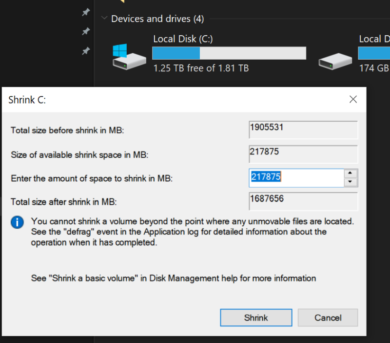

Ne treba mi vise cijeli disk za C:, 2TB NVME, i sada imam 1.3TB free prostora. Da ne dizem nanovo win10, kontam napraviti novu particiju. Ali standardni problem, od 1.3TB, nudi 217GB. Probao sam sve (gasenja hibernacije, paging file, restore point, disable kernel dumb) i chkdisk. Nista ne pomaze. Ima li nacina da ovo procepi ili mi ne gine dizanje nanovo win10 pa kreiranje particije prije instalacije?
Staro 04.04.2026., 15:43   #6040
Postovi: 10,499
Ja bi to kroz gparted sa GUI-jem odradio (skini live gparted iso i bootaj). Iza c: ti nekad znaju biti recovery particija itd... Ako imas takvu situaciju, nemoj nista mijenjati, neka sve ostane kako je. C: bi trebalo lako shrinkati, recovery particiju pomaknuti odmah do c:... Jedino nisam siguran dal bi to radio sve u jednoj operaciji (shrink c:, move recovery, create d ili bi radio korak po korak.
Obavezno napravi image backup cijelog diska jer te to spasava ako windowsi odluce prditi zbog ovih izmjena (rescuezilla, clonezilla, acronis...).

Ma da, nece moci iz samog windowsa. Samo zasto mislis da bi recovery part trebao pomjeriti do c: nakon "rezanja" diska? Jer u tom slucaju se ne moze prosiriti C: ako slucajno zatreba. Mislim, ima i nacin da se napravi nova recovery particija. Prebaci skroz desno, obrise original pa se moze siriti. Ali sad nesto i kontam, mozda ipak dici win10 na novo a prije toga napraviti 50-50 podjelu pa biti miran.

Windows shrink nije nikada bio neka sreća, ali je taj konzervativni pristup ne diranja sistemskih fajlova vjerojatno pridonio pouzdanosti postupka. Ono što biš treba odraditi je contig, ne chdsk. To bi ti trebalo dopustiti da napraviš više prostora, međutim ono što te vjerojatno blokira je MFT tablica.
Gparted to riješi bez problema. Maknuti će fajlove gdje treba i napraviti mjesta. MEĐUTIM, gparted promijeni tip particije. I onda windows bootloader više ne vidi sistemsku particiju. Zadnji puta kada mi se to dogodilo morao sam ručno postaviti tip particije broj 7. Tako sam i zapamtio, lucky number seven.

Ima više slučajeva / situacija a svaka se rješava drugačije, naravno da se takve stvari radi iz Live Win ili Live Linux.
Za početak treba vidjeti "sliku" diska tj. raspored particija na disku pa onda dalje.
Najbezbolnija varijanta je NE DIRATI particije Boot loadera i recovery,
samo se "C:" (namjerno pišem u navodnike jer Linux može dodjeliti drugačije oznake) prvo smanji na recimo 100 - 200 Gb.
Sada u slobodnom prostoru možeš:
a) napravi jednu novu particiju sa cijelim oslobođenim prostorom
b) prvo napravi extended particiju od cijelog slobodnog prostora a onda unutar tog extended možeš više logical particija

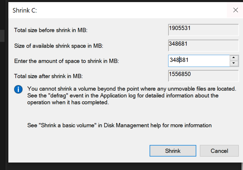

Da, ti unmovable fajlovi su vjerovatno pri kraju diska. Moglo bi se kroz CMD odraditi shrink part i dobiti vise prostora, pa mu mogu zatadi 900GB ali on ce napraviti particiju od 200. Pa kontam da ni ne radim. Probat cu defragmentaciju/trim i ako na netu pise da se ni slucajno ne radi ako nije HDD.. kao da ce PC eksplodirati. Lol..
EDIT: E jb ti kompjutere. Ostao je negdje na kraju diska paging fajl i ako sam ga ugasio. Ocito nisam. Nevermind, zasluzujem vaspitni ban. Sad je ok..

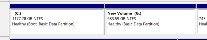

EDIT: Ipak ne moze. Probao napraviti particiju od 800GB i kaze da nema dovoljuni prostora na disku. Ne moze zavrsiti komandu, i sad se opet "ponuda" smanjila.
Its magic

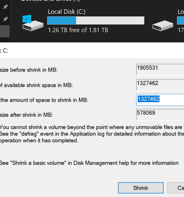

EDIT: Ok, dobio sam ponovo ponudu od 1.3TB ali nisma pokusavao 800 vec probam 700GB. I proslo je. Nije željeni split ali neka sad ovako stoji. Ako jos neko bude dangubio oko opvoga i ne pokazuje full free space. Ja sma sa trim pa clean disk metodom dobijao puni iznos. Prije toga naravno paging, hibernaciju i ostale gluposti pogasiti.

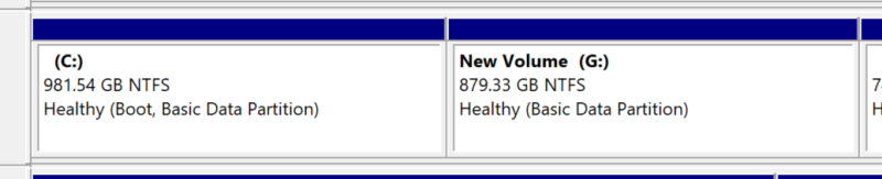

EDIT: On ce mene zajebavat. Smanjim ja ponovo C:. Obrisem G i unallocated space se spoji u jedan. I sad dobijem normalnu particiju.
