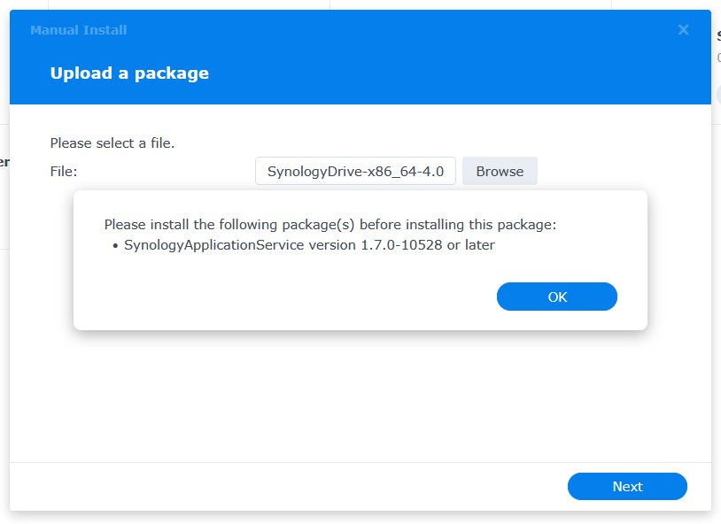

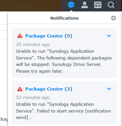

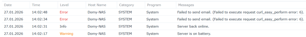

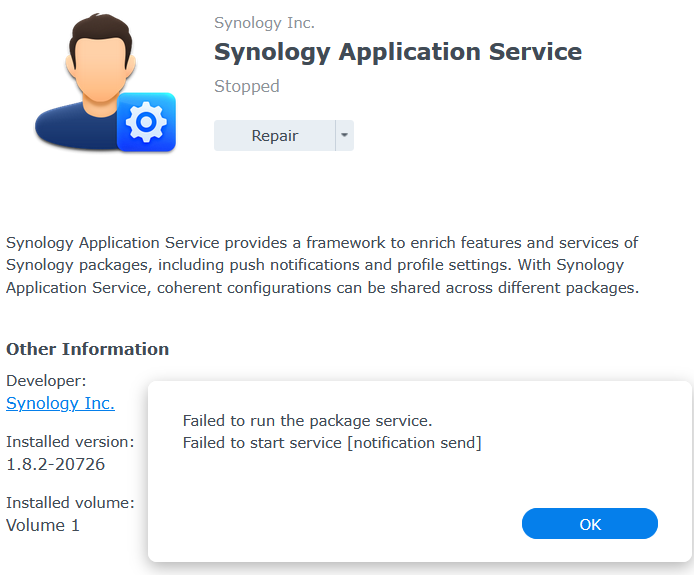

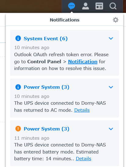

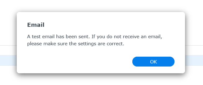

Je li ovo do Synologya nešto ili do Microsofta po običaju?
Kad treba poslati normalnu notifikaciju, onda izbaci grešku, a test mailovi prolaze non-stop.

Izgleda da mi se DSM skršio nakon updatea ili barem neki dio. Drive Server više ne mogu pokrenuti jer traži Application Service, a dotični pak traži Drive Server. Zapeo sam u nekoj petlji i pojma nemam što dalje.
Oboje sam bio deinstalirao i ništa. Je li se netko susreo s tim sranjem? Krenuli su stopama Windowsa, prokleti bili...
EDIT:
Downgrade po ovoj shemi isto ne pomaže.
https://gist.github.com/halliba/c0c0...39f63543021aa1
