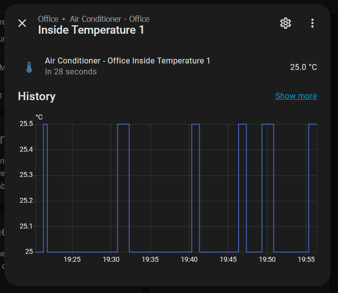

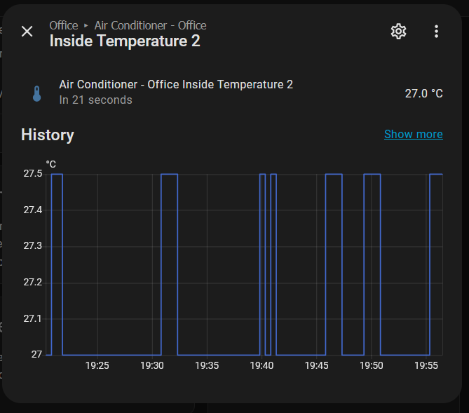

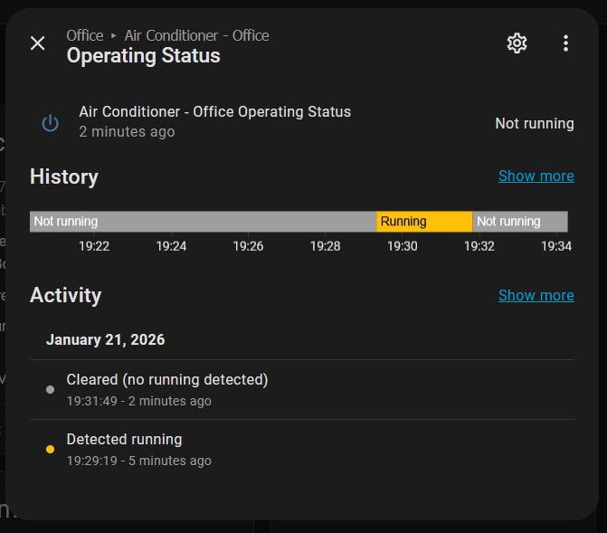

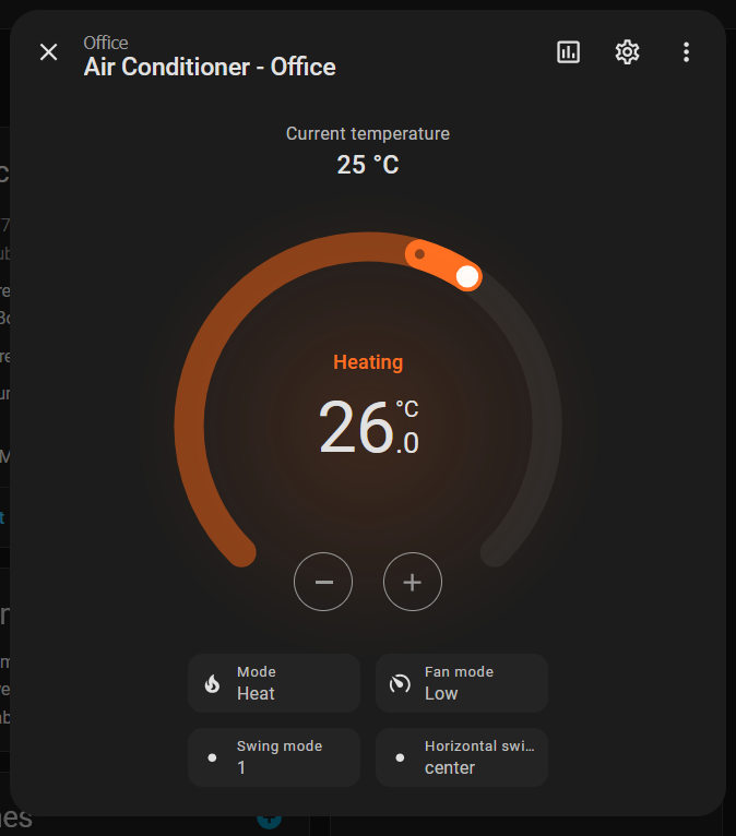

Staro 21.01.2026., 21:18   #5565
domy_os
EMP moderator
domy_os's Avatar
Postovi: 19,089
Instalirao sam novu integraciju za HA i dobio prije svega lokalnu kontrolu klimatizacije. Malo ću testirati pa ako sve bude OK, kompletno ću eliminirati MELCloud. Tu su i neke nove stvari:
Sad vidim kad grije, kad ne grije. Ne pričam o isključivanju i uključivanju pojedine unutarnje jedinice nego baš kad puše toplo. Fino se prikaže kao aktivnost i dashboard tile dobije glow efekt umjesto čiste tamnosive boje.
Pojavila se i opcija za razinu odvlaživanja. Ne kužim zašto su neke jedinice postavljene na 40%, neke na 70%, bez neke logike. To bi moglo biti rješenje za loše odvlaživanje Mitsubishija pa ću testirati preko ljeta.
I pojavio se još jedan senzor temperature koji se vrlo vjerojatno upotrebljava u modu hlađenja. Ili pak elektronika samo zamijeni funkcije ta dva senzora pa na taj način glumi offset koji imam od upravo ta 2°C.
Postoji još jedna integracija koja je bazirana na ugrađenom chipu i samim time podržava više uređaja, također ću je isprobati jer vidim da ima neke informacije za defrost i još koješta...
