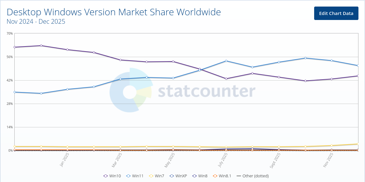

Cini se da ljudi nisu odusevljeni AI-em u Windowsima, market share windowsa je pao na rekordnih 66%, a Windows 11 vec 2 mjeseca pada prema 50%.
