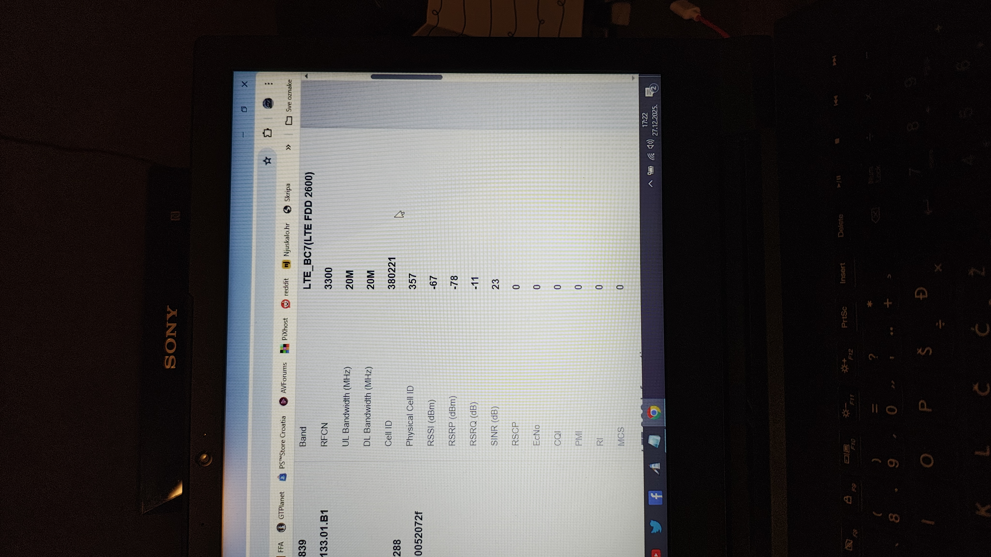

Kak lockati B7 u Zyxel NR5103E?
Na toj su mi frekvenciji najbolje brzine, ali ne znam/fulam pravi CELL ID ili RFCN.
Evo fotke:

Autor Armor Pregled postova
Hvala, probam - zasad mi je na internet.ht.hr
Evo fotke:
Na cellmapperu nađeš taj toranj i tamo pročitaš PCI i EARFCN i upišeš u Zyxel pod Broadband > tab Cellular Lock (LTE)
