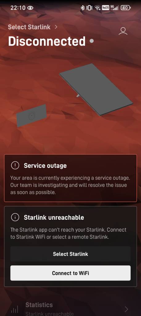

Netko isti problem?Click image for larger version
Staro 24.07.2025., 23:18   #182
mamutarka
ODUZIMAM VAM RIJEČ
mamutarka's Avatar
Postovi: 13,614
down je
Staro 24.07.2025., 23:21   #183
Psycho
Master Of Disaster
Psycho's Avatar
Datum registracije: Nov 2002
Postovi: 1,282
globalni outage
za sada istrazuju u cem je problem.

Netko isti problem?Privitak 28318
Ako može info: kroz koje vrijeme su riješili problem?
Da li su se ponavljali problemi nakon oporavka?
