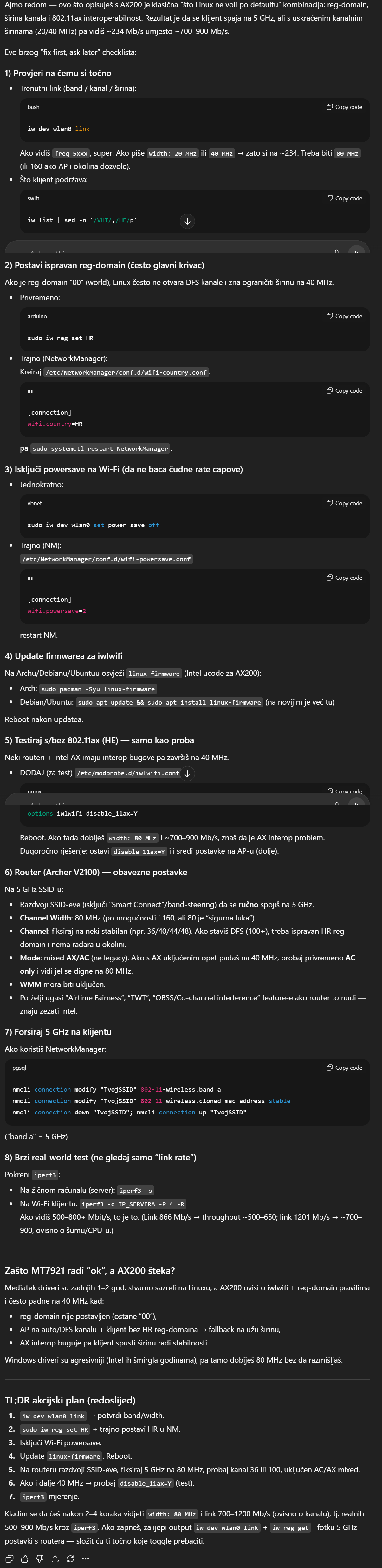

Dakle...novi dan...novi il stari bug za Linux Desktop koji pije zivce na slamcicu ako zelis koristiti hardwer do punog potencijala. Posto vec par dana eksperimentiram oko LAN/WLAN setupa u stanu mislio sam se rijesit kablovinja pa reko ajd da vidimo kolko WIFI moze progurat , ono ak je bar 80% sto Gbit LAN daje - prihvatit cu to kao kompromis. Je...nope. Glavna kanta i privatni lap (L15) imaju Intel AX200 WLAN adapter i primjetio sam da se oba na Router (Archer V2100) spajaju na max 234 MBit/s. Na Windowsima je to cca 800MBit/s na istim strojevima. Za normalno koristenje online me ne pere , veza mi tu gore ionek nejde prek 250. Al kad zelim nesto kopirat lokalno preko mreze - pad performansi je osjetan. Ugasio AX extenzije u Linux wlan modulu posto su neki s tim kemijali i iskljucio power saving opcije wlan adaptera. Bez pomaka. Ok...reko idem testirat sa onim Mediatek MT7921 sranjem sto me pred par mjeseci zezalo na Windowsu i Linuxu, zamjenio adapter u lapu i - vid vraga - spaja se sa 750MBit/s. Transfer podataka izmedu lapa (WLAN) i kompa (LAN) osjetno brzi. Cak bih rekao za mene prihvatljiv. So...nagradno pitanje glasi - WTF??? Intelove WLAN / LAN kartice su bar na glasu da dobro rade na Linuxu ali ako rade na 30% kapaciteta - that sucks...Jel ma neka caka koju propustam, neka crna magija koju moram nad kernel modulom izvesti da sve prosljaka onak kako treba?
Malo mi je neugodno jednom Linux magu poput tebe uopće nuditi mišljenje AI-a, ali možda ti je nešto od ovoga promaklo pa probaj...
Name:	screencapture-chatgpt-c-68f4a178-109c-832e-ad8d-2b3bfcebc536-2025-10-19-10_33_17.png‎
