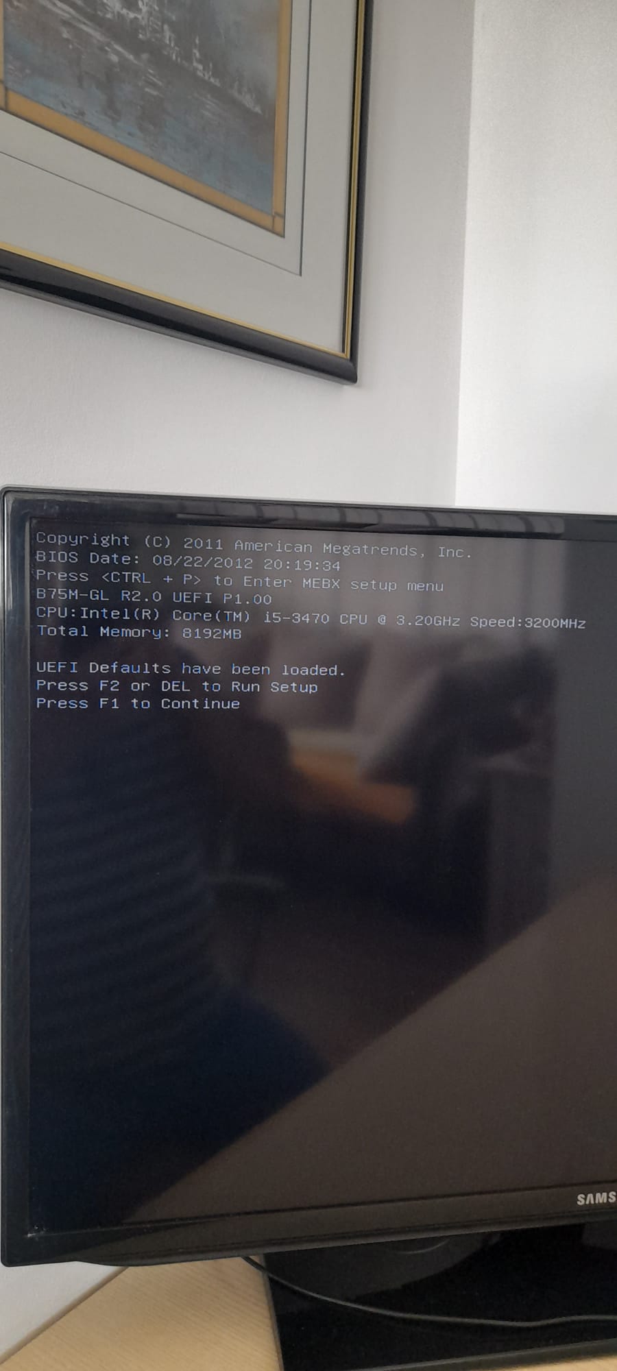

Dobra večer ekipo ,
Šta se radi ? Znam da je za vas ovo piece of cake , pa vas molim samo potvrdu da li je ova poruka kao na slici u privitku znak da je su prozori crknuli
Ako jesu , kaj je najbolje napravit. Deinstalacija i ponovo instaliranje vindoza

stisni f1
možda clear cmos probat, ili je baterija čak ošla

Vjerojanto je otišla BIOS baterija uzevši u obzir da je iz 2012.g.

F1 F1 !!!!!

Ovako izgleda to čudo tehnike. Skineš jednu stranu kućišta (onu stranice koja je dalje od konektora otraga) i sa ravnim izvijačem pritisneš jezičac. Baterija tada redovito sama ispadne van, jer kontakt ispod djeluje kao opruga. Ponekad je bolje ostaviti bez baterije nego sa dobrano praznom baterijom jer se hoće događati čudesa.

ova greška nema veze sa OS-om, ovo je greška same matične, još do bootloadera nije ni stigao.
