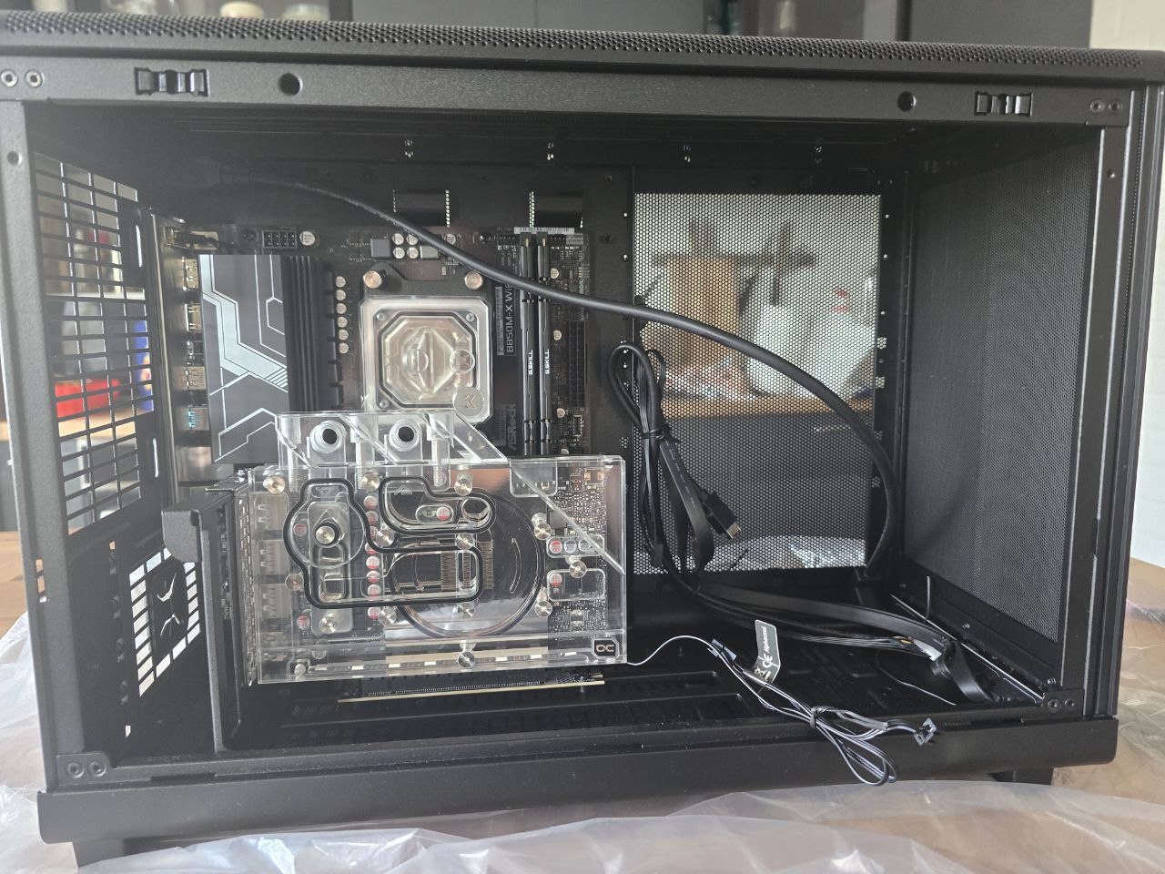

Već 15ak godina imam samo sfx , i oduvijek mi je Sliger Cerberus bio u oku, mada je bilo suzno zbog cijene, plus shipping, carina, pdv, kur**-palac i možeš kupiti auto za te pare nakraju. Sub 20 litara a stane sve što ti može pasti na pamet. Iako, u praksi, samo u teoriji .
I, prije par mjeseci naiđem na jedno kućište u njemačkoj. Rekoh to je to. I sad skupljam adekvatan hardver da to složim i još jednom platim 30% više nego što je normalno samo jer je sfx u pitanju . Živote robijo
Mbo je isto rijetka zvijerka, još više oko suzilo zbog cijene

Cijenjeni kolega, ne bih se slozio
Kao prvo mbo je Dtx, ne stane u vecinu itx kanti, a kao drugo moraju negdje stati 3 x 240radijatora i 5 ventilatora, rez sa pumpom, te grafulja
Prvi problem, ne stane graficka, kad sam blok stavio, viri 3mm kad je ubodena u mbo .
Previsok je ovaj dio gdje su ulaz/izlaz vode, i imamo problemčić

Ma stane sve ali na guzove. Nisam našao nigdje da je itko pokušavao, ali kad je stiglo kućište, lagano ja to sve ušarafio i vidim ide ALI sa normalnim i tanjim ventilatorima. A onda sam napamet naručio blok za vga i viri van mamicu mu.
A sad moram napraviti novi mount za vga, već sam isprintao 10 različitih backplateova za kućište, ali pošto nisam vičan 3d modeliranju, radi se . Prvo sam htio zbrusiti blok , ali dirnuo bih u ovaj dio gdje sjeda fitting, tako da je to otpalo. Onda sam prešao na kemijanje sa izmještanjem napajanja i svim mogućim dizajnima samo da sve stane . Nije lako
Pump/res combo imam a imam i posebno rezervoar i pumpu, def idem na lakše rješenje jer je i ovako sve otišlo u komplikaciju do besvjesti . A za cpu sam našao bitspower monoblok , nevjerovatno. na tu malu količinu ploča, da sam uspio iskopati i monoblok kojih su valjda napravili 100 komada . bomba

Update : Stanu radijatori
Ali ne stane vga s obzirom da viri van ako je u svom slotu,
Plan je bio ovaj dok nisam stavio i mbo, nesretni SO-DIMM2 adapter mi smeta da stavim grafu vertikalno između ploče i radijatora . Projekat je stao
Moram napraviti novi dio za hladnjak za grafu tako da ne strši toliko nego da stane unutar kućišta. Malo komplicirano ali izvodivo, pronaći komad plexija, nacrtati dio i onda na cnc. Ali ok, nemoram se zaj** sa riserom itd.
Zatim, još jedna zanimljivost; backplate od grafe smeta kartici da sjedne kako treba na svoje mjesto. Zapinje od hladnjak na matičnoj . Bez njega sjeda kako treba ali prostora je premalo za 3mm debel backplate
veselje za veseljem

Evo apdejtam situejšn
Frend ima cnc pa je zbrijao backplate za doslovno 10 min, grafa ulazi u slot 100% . Jedan problem manje
Ideju da psu izvlači zrak kroz radijator i ispuhuje van iza i ovdje implementiram , no međutoa , imam samo 25mm za kutni fitting monitrati na monoblok. Naravno, moji fittinzi su 30mm . Opet jedan problem više . Plus moram napraviti novi backplate koji će držati psu na mjestu.
U međuvremenu sam nacrtao prvu verziju ovog nasrtavka za vga, već je na printeru pa ćemo vidjeti kako sam ja to mjerio . Finalni proizvod bi napravio od nečega što se zove polikarbonat, ako pronađem gdje toga ima.
suma sumarum - napredovali smo ali još uvijek nekoliko problema visi

Moram malo popraviti mjesto gdje ide o-ring, ali rupe su na mjestu, vodeni prolazi su na mjestu, i dimenzije su taman u dlaku

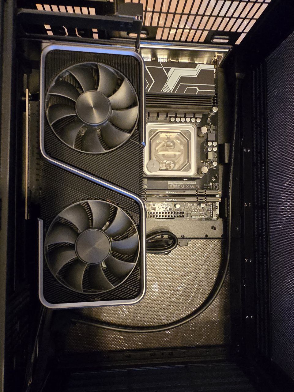

Obzirom na specifičnu poziciju između stražnje strane šanka i ormara trebao sam kučište koje je jako plitko (fibina manja od 25 cm) i u bijeloj boji pa je SSUPD Meshlicious odlično sjeo!
240 mm AIO je s prednje strane i namješten je da upuhuje zrak unutra. Nije po preporukama za ovo kučište (idealno bi trebalo napraviti negativni tlak) ali je jako zgodno za čišćenje od prašine jer se ona ovako nakuplja značajnije samo na prednjem panelu kučišta (koji se lako skida rukom) te ispod njega na rešetkama AIO hladila. Oba začas riješim usisavačem s nastavkom koji ima četkice.
Nogice sam dao isprintati, fajlovi se nalaze na njihovom sajtu. Ipak digne kučište malo konkretnije iznad poda.
