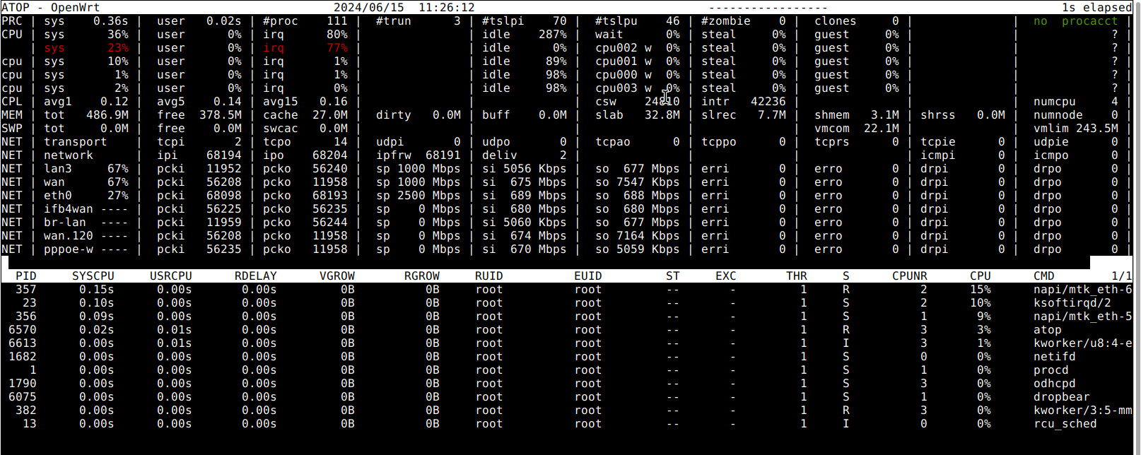

Nije baš najbolje testirao iz više razloga, ali brzina je ok, tu je negdje R4S, možda se izvuče još nešto preko optimizacija, ima na forumu sve. Iako mi se čini da je kod njega već nešto podešeno jer mu load razbacuje na više jezgri.
IMHO, preferiram npr. atop za testiranje, puno detaljnije prikazuje što se događa s CPU.
Evo primjer s Asusa i default sqm/cake na openwrt... pogledaj crvene brojke - cpu usage je 23%, ali 77% se čeka na irq i sve je kompletno na 1. jezgri (desno - cpu002), ostale spavaju.... 675 Mbit postiže na wan iface.
S R4S imaš prednost 2 dosta jake jezgre, kad se poštela malo i rasporedi na njih ide to dosta blizu gigabitu. Mislim da po dflt openwrt nema to sve uključeno.
Ako ti ne treba SQM, onda ti i stari tp-link kojega si imao preko hw offloada routa Gbit bez problema

Taj irq cpu affinity provjeriš jednostavno, imaš sve u tim tutorialima, ali nije teško, vidi cat /proc/interrupts i da li ti prikazuje eth tx/rx countere na jednom CPU.
Taj packet steering koji spominješ i cpu irq affinity su dvije različite stvari
Ovo s irq vjerojatno nije eksponirano u sučelju nego su neku skriptu negdje gurnuli. Nisam još nijedan uređaj doma ažurirao na 24.10. pa ne mogu provjeriti.
