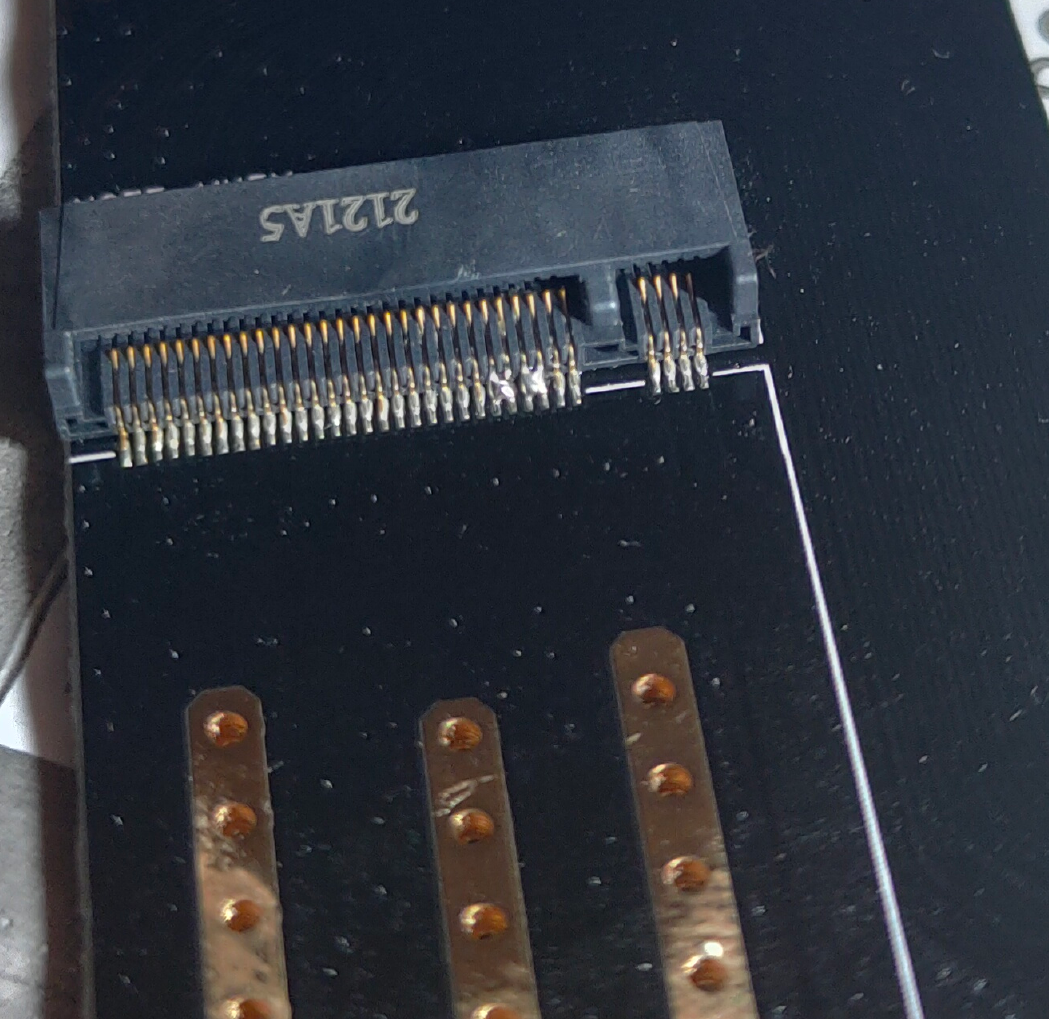

Zafalilo mjesta u jednom kompu pa bi ubacio 2TB m.2 drive.
Nisam htio random kineza s alija pa sam kupio još prije 2+ godine u Mallu Orico model PSM2 (PCI-E 3.0 X4)
Ovaj
https://www.orico.cc/index/product/detail/1369.html
Tek jučer ga otpakirao i dobro da sam skužio ovo
Ne dolazi u obzir to stavljati da ne bi bilo kakve štete.
Orico križam s popisa pouzdanih proizvođača, već su me razočarali kvalitetom izrade s nekim USB-SATA ladicama, ali nikad ovakvo kao sada

Ima netko za preporučiti da je nabavljao i da je provjereno dobar?
Ja sam uzimao svakakve, ionako je nebitno, radi se doslovce o fizickom M.2 konektoru koji je prespojen direktno na PCI-e slot.
Naravno, ako ces uzimati neke kompliciranije jer zelis raditi bifurkaciju PCI-e slota, malo provjeri da nije bas najvece Alibaba smece, ali ni tu u principu ne bi trebalo biti nekakve drame.
Koliko vidim na brzinu po pinoutu, to su NC pinovi po Socket 3 Key M pinoutu, tako da bi trebao biti dobar. Svejedno, provjeri jos jedno ako ti se da.
Programer

Gledao sam i ja pinout i ne kužim da li utječu na nešto
Lemovi su loše kvalitete, a ovi prebrikani pinovi mi ne ulijevaju povjerenje.
Radije ne bi skurio novi 2TB ssd ili mbo ili oboje
Ma nije hitno, uzeti ću nešto drugo, evo Cuky je dao dobar prijedlog, Axagon mi se kod nas pokazao na nekim sličnim proizvodima kao dobar, čak kvalitetom i tehničkim rješenjima iznad spomenutog Orica.

Ja upravo povečalom išao provjeravati dva no-name jeftikaner adaptera s alija u strahu da ću vidjet isto što je c-shadow vidio.
Čisto ko suza.
Ko šta je reko bubba, nije to rocket science, ne kužim kak je Orico uspio tak zasrat stvar.

Nema ili preskočilo završnu kontrolu, al onda bi bio skuplji
Ajd bona, dalo kineziču za teh. odgoj da sastavi / zalemi cca 2.000 komada
Po slici bi rekao da se taj konkretni da popraviti u par minuta,
zagrijano lemilo sa ravnim vrhom > prođeš po kontaktu "prema dole" i razdvojit će se kratko spojeni.
Pošaljem ti ga, ti očisti, stavi ssd i gurni u svoju kantu da vidimo jel dihta ili propušta negdje magični bijeli dim, može?
Znaš da meni nije problem to odlemiti, ali zašto riskirati? Ozbiljno, nije to sve što je sfušano... nekako pcb od ssda jako na knap ide unutra i pritom zapinje dosta. Čudno, imam raznoraznih adaptera doma i ovaj jedini zapinje.
Nije sad hitno, nabaviti će se novi. Dobim dva kineza za cijenu jednoga kupljenog kod nas, kvaliteta očito ista

Prije par mjeseci sam i ja uzeo isto Orico adapter i isto imao 4 pina zbrikana.
Vratio u ADM i zamijenili mi za novi koji je bio OK

Netko u Oricu je malo previše odvrnuo pipu za kositar

Netko je otresao lemilicu iznad tvojeg adaptera 😄
Bit ce netko se nije naucio ni na tih 2000 komada 🤣

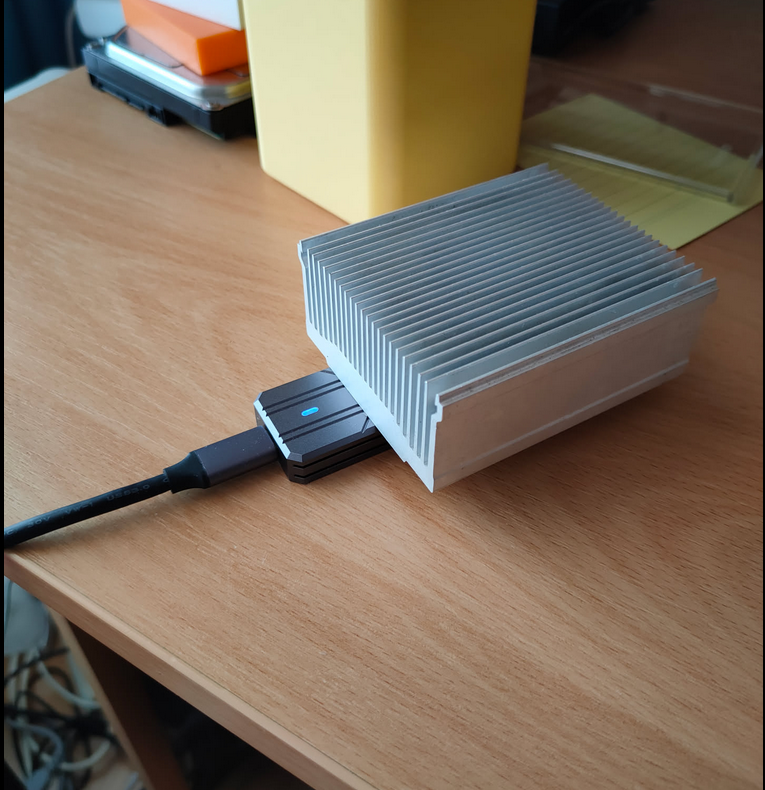

To se ovako rješava
Baš nedavno syncao cca 1.5TB pa se malčice grijalo. Ovo je full Alu kućište s thermal padovima
Hm, Nikky bi možda mogao prebaciti ovo sve u neku više ontopic temu.

To se ovako rješava
To je i moja metoda, i sa hard diskovima u dockingu i sa tim malim m.2, jednostavno se sva ta kućišta koja nisu aktivno hlađena previše griju sa diskovima koji nisu namjenjeni za njih. PC cooler sa ventilatorom riješi problem.
BTW, Terramaster je izbacio kućište za m.2 koje izgleda dosta dobro, blok aluminija sa rebrima, ide na 40Gbita usb-c, sve u svemu dobro izgleda, trebat će testirati
https://nascompares.com/2025/08/18/t...d1-ssd-review/
Ako zanemarimo građu kućišta jer neka od ovih jeftinih su stvarno koma,
grijanje uvijek ovisi o 2 stvari: kontroler i ssd.
Ovo moje je nažalost dosta staro i s JMS kontrolerom koji iako radi odlično se dosta grije. Kasniji RTL se nešto manje grije, ali voli i on zakuhati na dulje staze.
Ovo što si ti spomenuo izgleda bomba s tim masivnim hs, ali košta previše.
Vidi da je i taj kontroler i u onome što je frezer spomenuo neki ASM kontroler.
S ASMom u takvim kućištima nemam iskustva, tko zna, možda su bolji i manje se griju od RTL i JMS.
Razumljivo, zato u gotovim portable SSDovima nećeš naći Samsung Pro ni slične SSDove, nego neke sporije sa lošijim performansama. Osim ako je kontroler baš užasan ostaje samo to da se brži ssd više grije i da će ssd koji ima 7GB/s biti nemoguće držati u pasivnim malim kućištima, dok će onaj koji ima 700MB/s raditi uglavnom bez problema.
Onaj Terramaster što sam stavio ima ogromnu termalnu masu i disipaciju u odnosu na većinu kućišta pa će biti puno pogodniji za ssdove visokih performansi, ali pod cijenu ... cijene
Druga opcija su aktivno hlađena manja kućišta.
