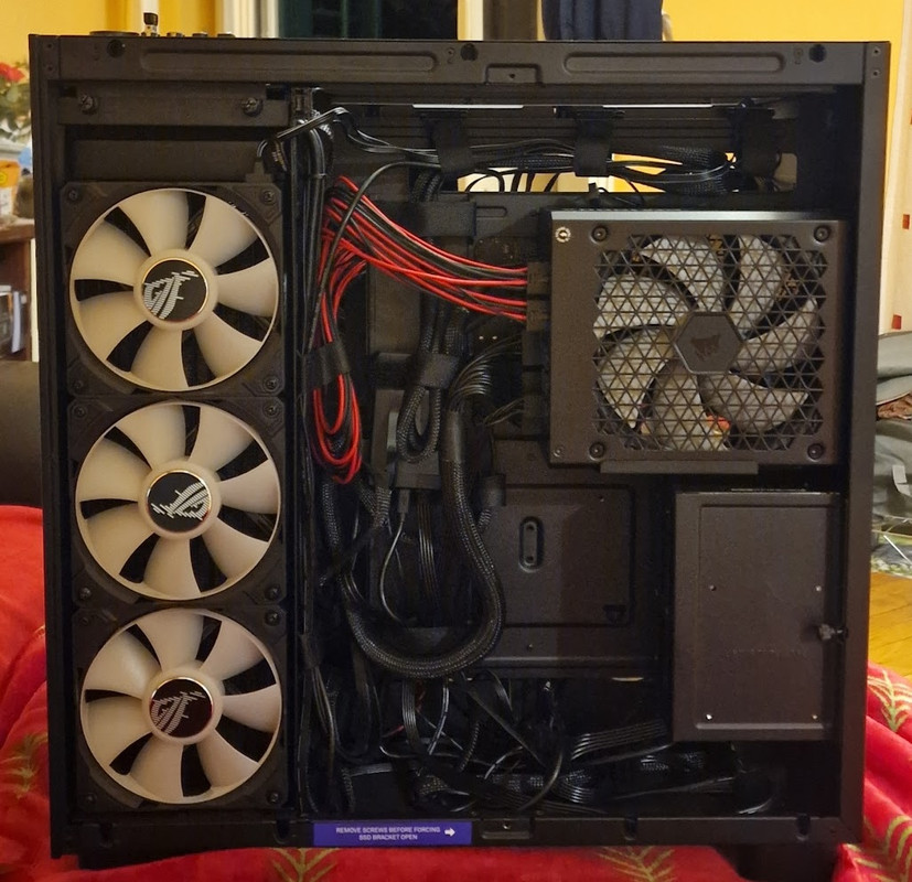

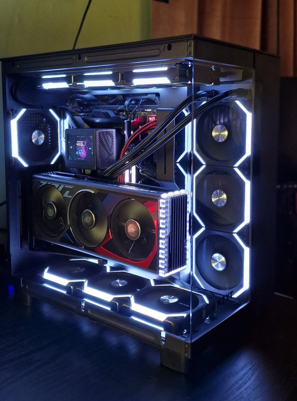

@Tajl3r, jucca
Kako tj gdje je vama smješten aio hladnjak u kućištu?
Za one koji ne prate a zanima ih, radi se o nastavku iz teme:
https://forum.pcekspert.com/showthre...320408&page=13
Staro 19.03.2025., 09:17   #799
Tajl3r
Dobro je sve.
Tajl3r's Avatar
Datum registracije: Sep 2012
Lokacija: 00001
Postovi: 2,536
Gore,prednji dva venta na kučištu su 140mm noctua,ovaj zadnje strane kučišta 120mm corsair neki sa kučistem doša mjenjat cu ga uskoro sa noctuom
Poslano sa mog SM-S918B koristeći Tapatalk
Staro 19.03.2025., 12:13   #800
jucca
jucca's Avatar
Postovi: 1,711
Autor PR3DA70R Pregled postova
@Tajl3r, jucca
Asus Ryuyin III u push-pull konfiguraciji sa LianLI SF120 ventovima po boku, te uvlacenjem svjezeg zraka iz vani kompa. Takodjer stavio sam i contact frame.
Donji ventovi su jos usis, sve ostalo je ispuh.
Zadnje izmijenjeno od: jucca. 19.03.2025. u 12:21.

Po slikama meni lici da je na AiO PUSH-PUSH kombinacija...

Imaš "reverse blade" ventove gdje na prednju stranu ispuhuje.

Tako je. Reverse blade su, ti na AIO te od dolje, ostali su normalni. Skuzija bi odmah da se ne vrte
