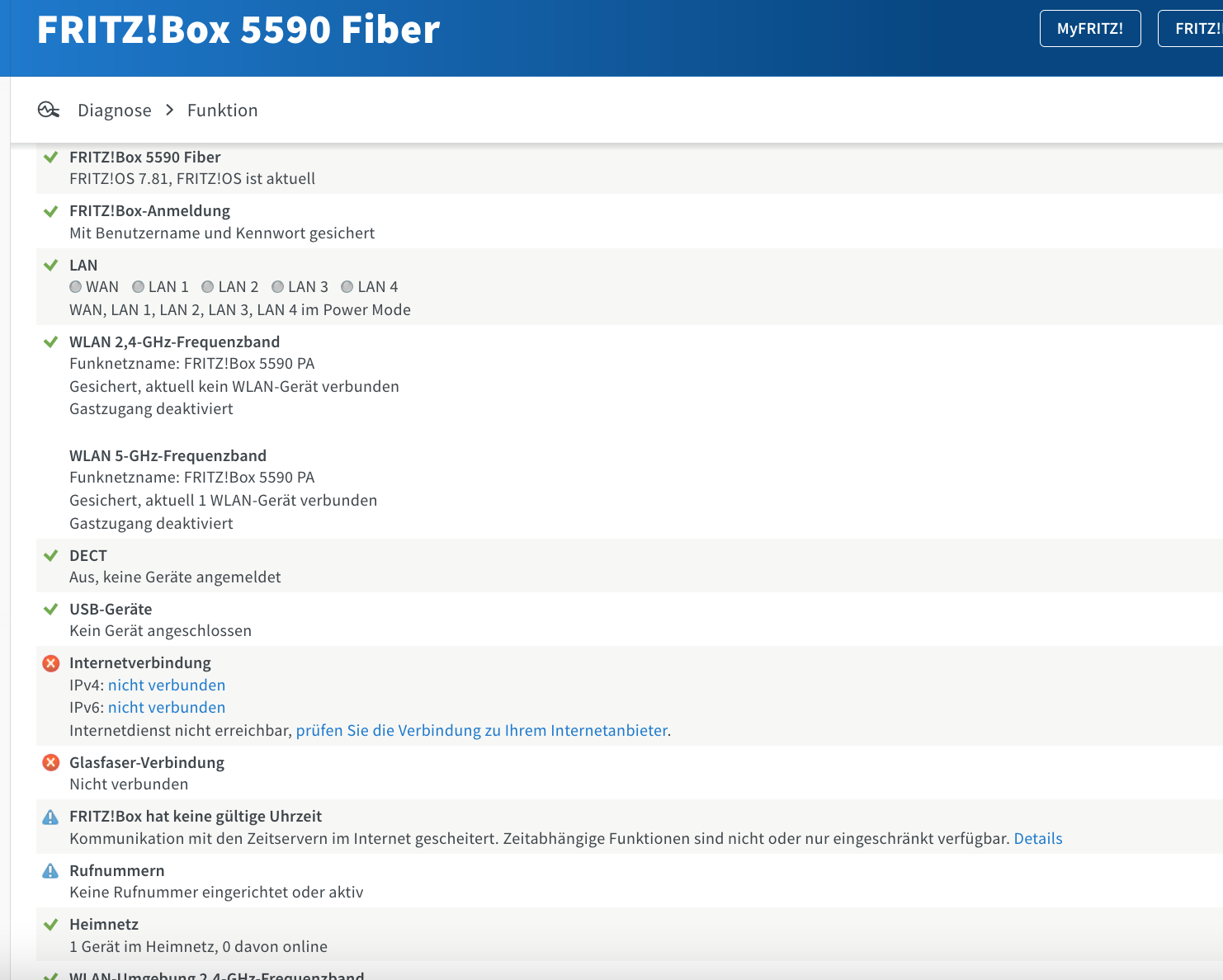

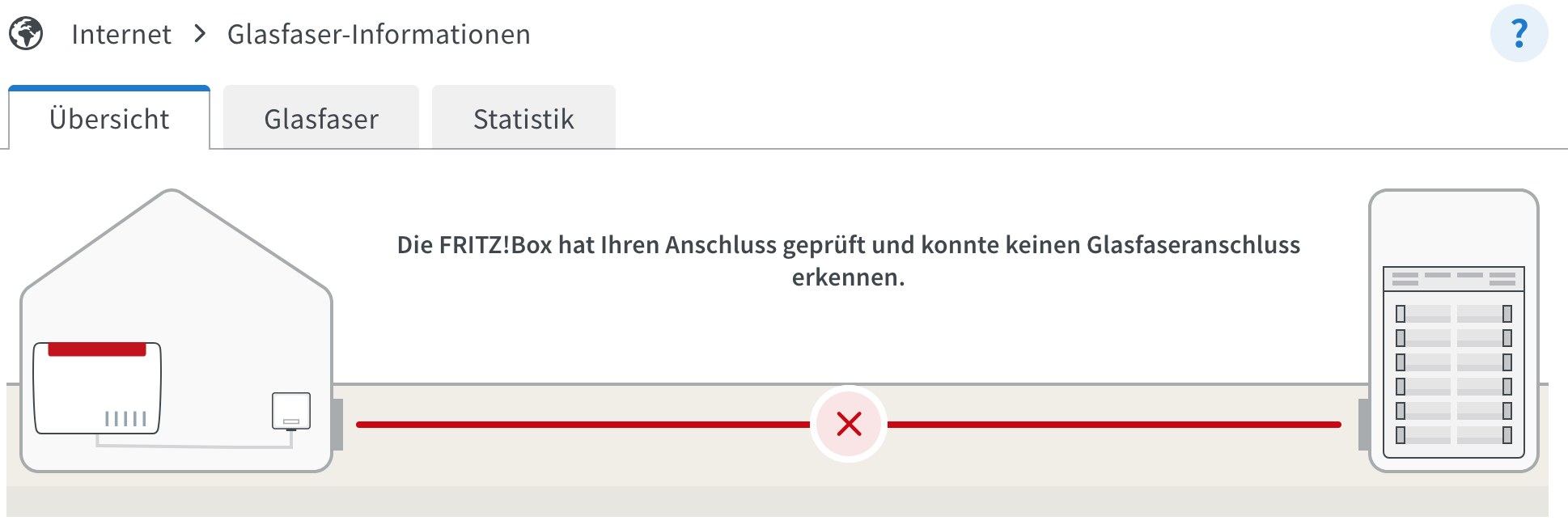

Dobar dan svima,
molim vas treba mi pomoc kako podesiti Fritz!Box 5590 fiber.
Pokusala podesiti uz pomoc ovog linka
https://forum.pcekspert.com/showpost...58&postcount=1
i mislim da sam sve korektno upisala i podesila (nisam sigurna), ali na zalost nikako da uspijem.
Imam opticki internet MegaNet od A1 preko Rune i uspjela sam sve spojiti, unjela pristupne podatke koje mi je A1 dao, ali nikako da se spoji u stavri piše da moze 'naci' opticki internet. Sa strane A1 mi je receno da trebam staviti gpon modul.
Da li je moguce da je problem do kabla? Fritzbox ima LC/APC 9/125um g657B3 (bijeli kabel) a od A1 je LC/APC 9/125um g657A1 (zuti kabel)?
Jeli ima mozda netko ideju u cemu bi mogao biti problem?
Puno vam hvala unaprijed.
Ugodan dan i lp
Krunoslava

Trebao bi screenshot internet postavki da se vidi jel sve ispravno konfigurirano. Da li je ont serijski broj prepisan ili prebacen u ascii pa upisan u fritz kako je navedeno na postu od Karla?

Ispricavam se, ali ne kuzim koji screenshot za internet postavke tocno treba, imate li mozda primjer?

Dobro. U tom Innbox ruteru se ne moze iscitati podatke o koristenim VLAN-ovima. Nije toliko bitno. Saznat cemo. To je spajanje na internet. To je tek drugi korak. Prvo mora uspjeti zamjena ONT-a G23. Na "dijagnozi" Fritzboxa mora pisati:
"Glasfaser-Verbindung: verbunden" (spojen)
Sad pise "nicht verbunden". Znaci greska.
Pocni otpocetka:
1.) Reset (ne samo restart) samog Fritzboxa.
2.) Stavi regiju "Hrvatska" tako da mozes promijeniti serijske broj pod
http://fritz.box/support.lua . Stavi 12 znamenki "ISKT12345678"
3.) "Einstellung übernehmen" ili "Apply setting" i sacekaj par minuta da li ce se spojiti. Napravi "dijagnozu" i vidi pod "Glasfaser-Verbindung". Mozes i probati obicni restart Fritzbox-a (ne reset) ako ne uspije. Pogledaj i pod "System -> Ereignisse" koju gresku ti javlja.
Tuco Ramirez je offline   Reply With Quote

Upravo sam nazvala A1 SZK i nisu mi mogli dati VLAN, vec moraju kao RUNE kontaktirati, pa ce mi se A1 tehnicar ponovno javiti.
Cim saznam vise, javim se :-)
kruna73 je offline   Reply With Quote

U medjuvremenu probaj uspostaviti internet vezu na nacin da koristis Fritzbox kao obicni ruter bez SFP modula.
Media konverter <-> Innbox G23 <-> FB
Mozda je stvarno VLAN ID 1203 za internet.
A mozes i cackati po Innbox ONT-u ako se usudis.

Tek sam sada skuzila, da mogu sa G23 kabel prikljuciti na FB, da ne koristim SFP GPON Modul.
Znaci kutija od RUNE opticki kabel ide u INNBOX G23. Iz G23 ide kabel u FB u WAN, ali na zalost i to nije uspjelo. Jednostavno nemoze prepoznati opticki internet.
Cekam odgovor od A1, pa ce mo vidjeti dalje.
