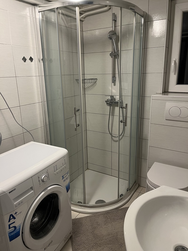

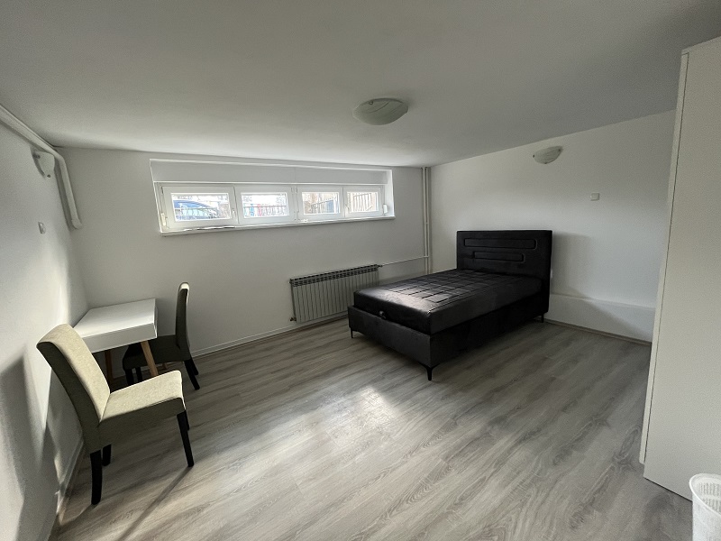

Zavrsene stepenice, hidroizolacija i plocice. Stan u porumu zavsen i u najmu. Jos ostaje dvoriste..
