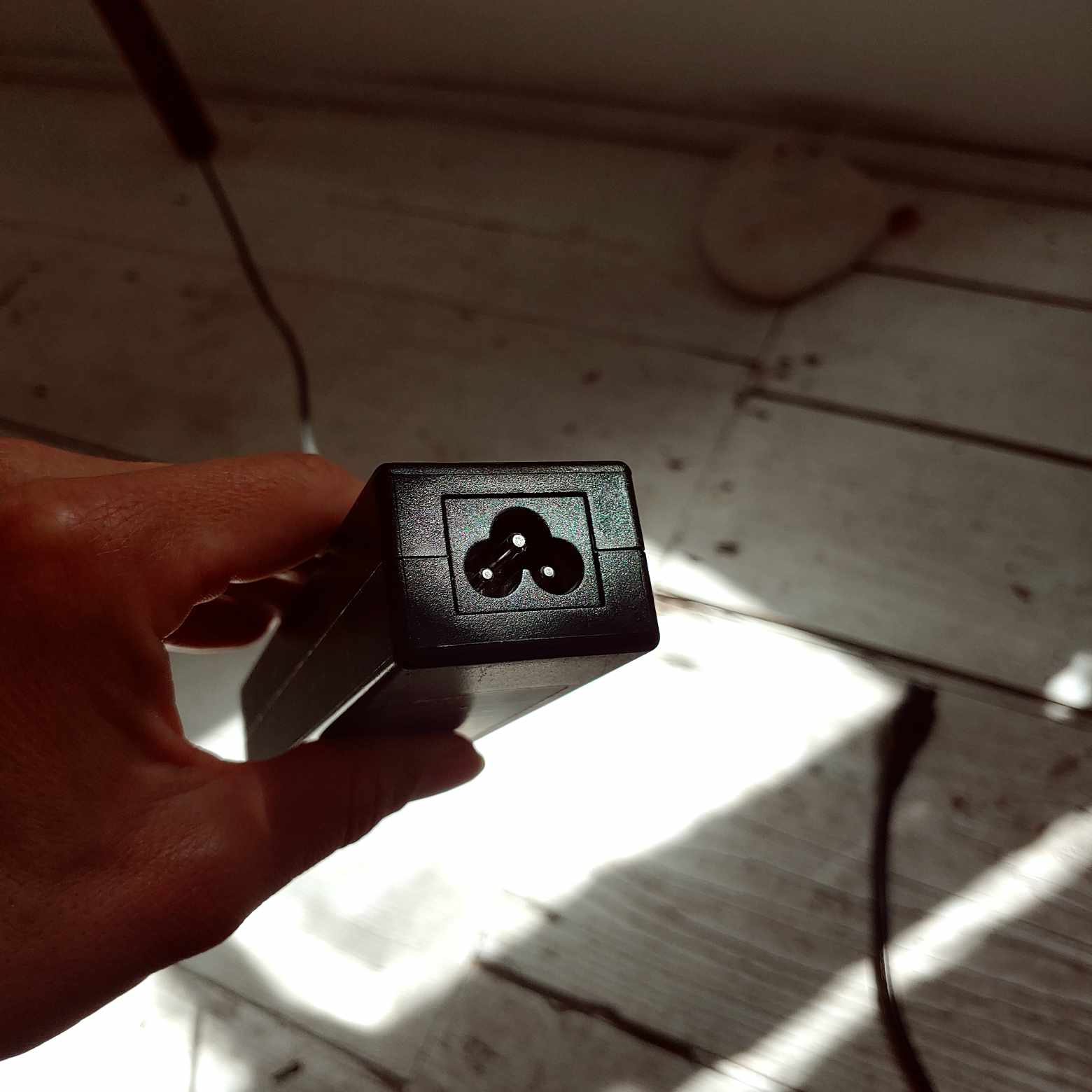

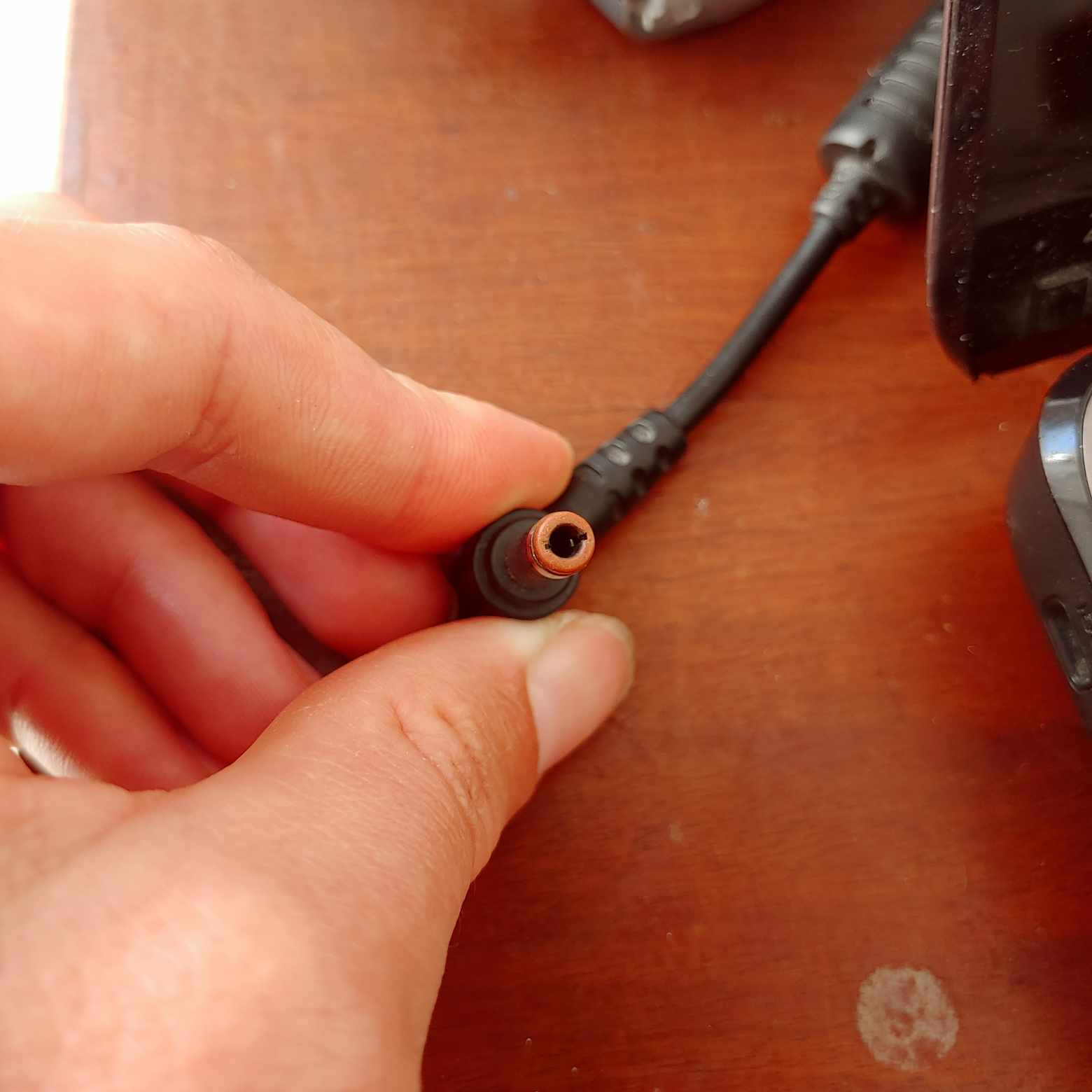

Autor medo Pregled postova
Ne pitaš se koliko je to opasno za tebe?
Punjač od laptopa je schuko ili ima samo dva pina?
pa dobro, zanima me malo i taj dio
Dva pina 100%.
Bjezi od te utičnice. Provjeri ostale.
ne znam, ne razumijem se u te pojmove - evo slika punjača

Autor tomasini_ Pregled postova
Ima tri pina, takozvani Miki Maus konektor (ili dosadnije IEC 60320 C5/C6), srednji je uzemljenje, i na njega prolazi napon kroz filter i završava na kućištu kao što sam napisao u prethodnom postu. Ne znam imaš li opciju da nuluješ utičnicu. Ako ne onda je nabavka punjača sa dva ulazna pina bolja opcija. Treća opcija bi bio izolacijski 1:1 trafo koji bi onda riješio to da nemaš potencijal prema zemlji na drugoj strani.
