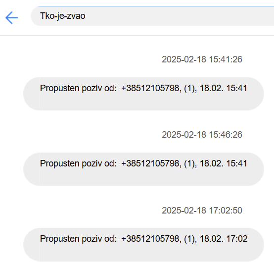

Imam glup problem s mobilnim internetom. Broj od turističke SIM je nekako dospio u ruke scammera iako ga nigdje javno nisam objavio i sad me svako malo zovu, a kartica u routeru, i svaki poziv mi prekine net na minutu. Može li se na njima preko PIN2 blokirati dolazne pozive kao i na voice SIM, ako je tko probao? Baca mi grešku pa ne znam je li do mobitela ili do kartice.
Uzmi novi turistički sim?
Jeli ti router podržava VoLTE ako da uključi ga i neće ti se prekidati internet jer ovako ti se prebaci na 2G za razgovore.

Kakva je to turisticka SIMica?, Kolko znam i sve moje HT turisticke koje imam su sve "data only" i ne barataju sa pozivima.
Kao sto ti je vec receno, promjeni karticu i ako na ovoj imas para prebaci to na novu. Ako ti nije nuzno NE prijavljuj novi broj SIMice u HT-ovu aplikaciju, nego ju ostavi anonimnu.

HT-ova turistička, nisam naglasio. Probaj se nazvati, najnormalnije zvoni, slanje i primanje poruka isto radi. Zasad 12 h nema poziva, valjda su odustali.

Nema VoLTE, Huawei B818 je poprilično ograničen.
Autor franzD Pregled postova
I tko mi garantira da se prije ili kasnije neće dogoditi ista stvar?

Nitko, ali paket od 2 sima košta 10 eura, pa ništa ne gubiš zamjenom.
Meni jedna turistička uredno radi već jako dugo u B818 i nema naznaka da je itko zove.
Mogu svoje HT simice zvat kolko got puta hocu i uvjek isti odgovor: Korisnik nije u mogucnosti prihvatiti poziv... Slanje poruka normalno da radi - routeri su "Huawei 5G CPE Pro 2" (imaju telefoniju)
I kad te simice premjestim u mobitel, nema sanse da s njima primim/uspostavim neki poziv.

Svašta, svoju mogu najnormalnije nazvati, zvoni pola minute ili više i poslije stigne ovakva poruka, ovo je sad taj scammer što gnjavi...
Jel mozes primit/uspostavit poziv kad tu nepocudnu karticu stavis u mobitel?
Jesi probao trik sa "Call forwarding"?
Kad ti je SIM u mobu Settings -> Call settings -> Call forwarding -> Always forward => stavis na neki nepostojeci broj.

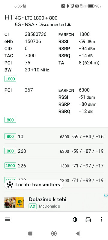

HT stvarno nema mjeru sa tim power saver toranj koji daje 1+ Gbps danas u 6.30 spao na mizeriju od 6 frekvencija na dvije.
https://www.speedtest.net/my-result/a/10724264020
Zadnje izmijenjeno od: Nikox. 27.02.2025. u 11:01.

Tak je meni svako jutro do negdje 07:15... Onda se pali 5G....
Osim ako mi se i tom trenu ne spoji na krivi toranj, onda uopce nece 5G upaliti...
Nisam jos otkrio kada tocno gase, morat cu neki speedtest po noci pustiti da vrti....
