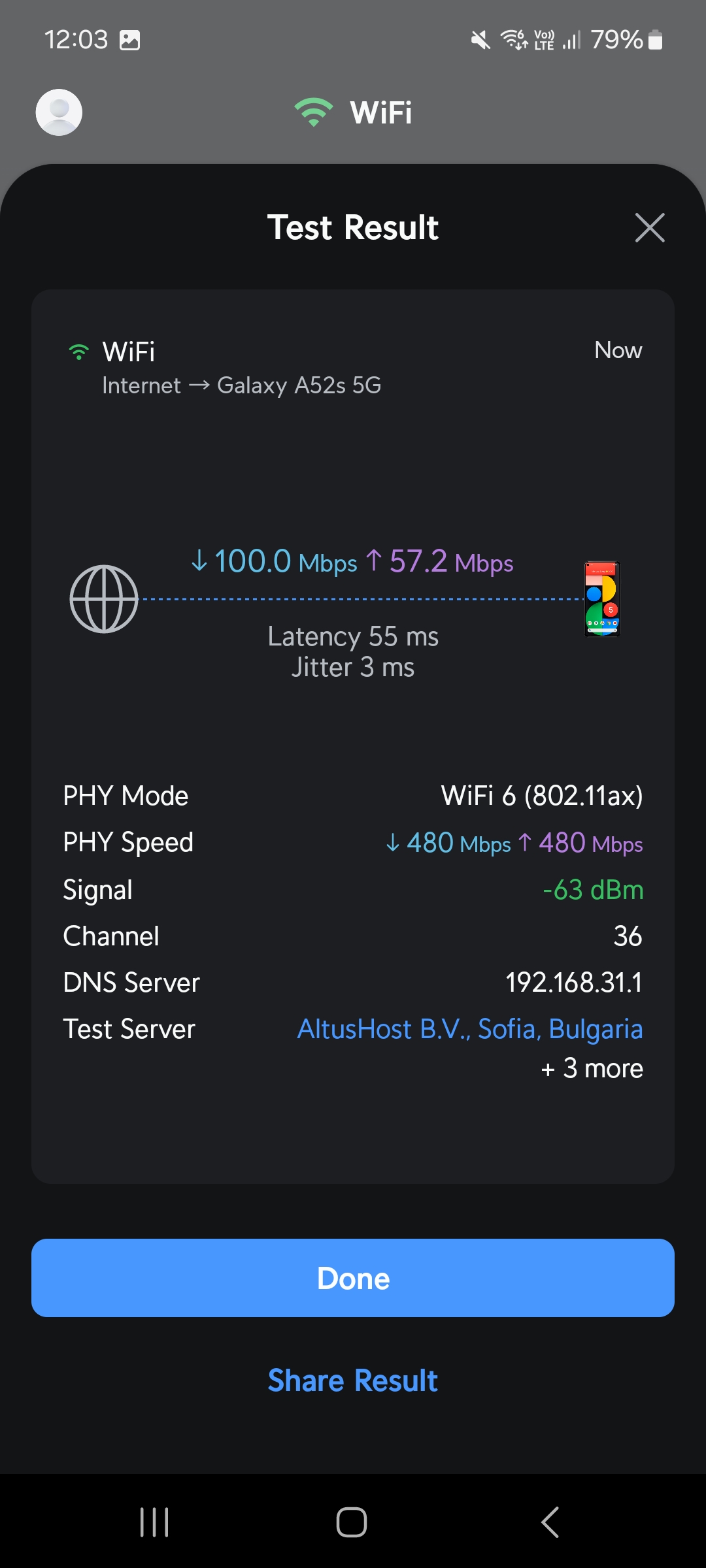

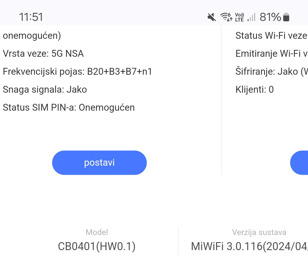

Evo sad gledam na mojem Xiaomi 5G CPE Pro jitter je 2 i to na wifi 6. Ruter sam uzeo preko Telekoma. Možda nije ista verzija. Nadam se da vam slike u prilogu mogu biti od koristi.
ID:	27995   Click image for larger version
Ti si na drugom operateru nego što je expresso i tu je već razlika i imaš više dostupnih frekvencija.

Ljudi, cini se da sam nadao problem...
Izgleda da nije problem u ruteru vec u mom mobitelu s kojim sam spojen.
Slucajno sam ceprkao postavke i ukljucio Wi-Fi 5 (802.11ac) kompatibilan način, i sad mi je network latency odlican, speed test vrti normalno.

Baš htio napisati kako se kod mene ništa još ne dešava po pitanju prebacivanja na B8 frekvencije...
I maloprije usred posla mi nestane interneta.... Naravno, na ZTE-u sam imao Cell Lock na B3 i baš su taj bili ugasili...
I uspijem vratiti net i sad vidim da mi lovi i B8... očito ih taman aktivirali...
Sad moram testirati koje CA-ove mi podržava ZTE sa DNA firmwareom u kombinaciji sa B8
EDIT:
Malo se poigrao sa frekvencijama...
I dalje na DNA Firmwareu mogu imati samo 4 CA ( 3 LTE + 1 5G)
Što se tiče downloada to je i dalje isto kad mi se spaja na N78 i ide oko 500+.
Upload sam skužio da mi varira, ovisno na koje frekvencije se spoje.
Ali najbolji upload imam kada mi je spojen na 3+1+20+78 i sada na novu frekvenciju 3+1+8+78
Tu mi ide oko 70+ upload.... Na ostalim kombinacijama mi je oko 50+
Tako da mi ova nova B8 po brzinama isto kao i B20.
Tako da vratio Cell Lock na B3, a ove ostale ostavio na Auto pa nek prebacuje.
Upload ide preko primarne frekvencije, što veći bandwidth ima primarna frekvencija, to je i veći upload.
Kod HT-a je to za sada jedino na B3 i to ova ćelija na bandwidthu 20 MHz (EARFCN 1300) i zato na toj ćeliji dobijete najveći upload.
Još ako se igraš i staviš samo 2CA, npr. B3+N78 ili B3+B1 će ti možda agregirati upload pa dobiti iznad 140 Mbps upload brzine
Ovo je samo komentar za one kojima je upload bitan
Onaj B8 u HT-a za sada nije kak treba, meni je stalno na 1x1 SISO i ne daje iznad 40/30 Mbps, više mi daju B20 i B28 koji uvijek rade na 2x2 MIMO i nategne 70/35 Mbps (bez ikakvih agregacija)
Tak da ćete imati veće DL brzine bez tog B8 u agregaciji, tj. umjesto B8 koristiti B20 ili B28

Isprobao sam sve moguće opcije i upload mi nije više od 70 Mbit...
Čak i kad mi se spoji na B3 20MHz + B3 10MHz i dalje upload oko 79 Mbit...
