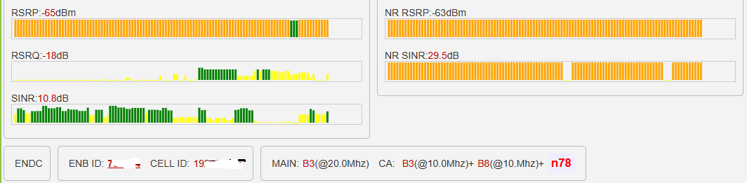

Staro 11.02.2025., 19:38   #3475
sharkri
sharkri's Avatar
Postovi: 709
Name:	Snimka zaslona 2025-02-11 183629.png‎
Sig-5 redova normalne veličine max
Staro 11.02.2025., 21:53   #3476
Nikox
Nikox's Avatar
Datum registracije: Aug 2017
Postovi: 1,245
Probaj samo B8+B20
Staro 11.02.2025., 22:07   #3477
sharkri
sharkri's Avatar
Postovi: 709
Autor Nikox Pregled postova
Probaj samo B8+B20
Probao, neće mi lockati.

S time da Zyxel ako nije lockan na B3 10 MHz neće raditi 4CA nego je konstantno na 3CA B3(20MHz)+B1+B20 gdje agregira upload B3+B1 dok Teltonika bez lockanja pod normalno radi 4CA B3+B3+B1+B20/28 ili B3+B1+B20+B28 pa je za moj toranj koji ima samo ta 4 banda Teltonika u prednosti nad Zyxelom zbog jedne agregacije više
No u svemu dobar router, preporuke
