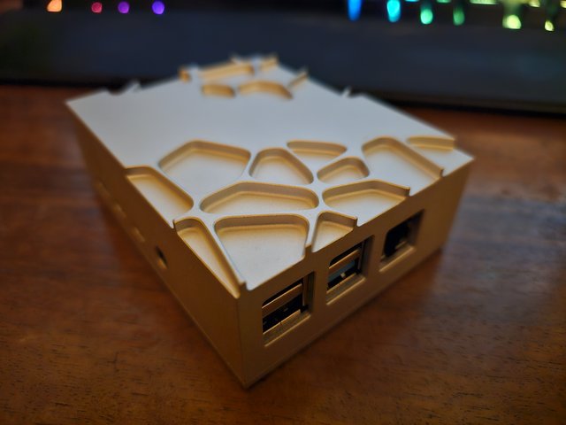

Sad ću mu klonirati sd karticu na externi SSD disk, pa bude web server.
Za tu prigodu sam ga počastio i novim, pasivnim kućištem (prije je bio u nekom plastičnom kućištu sa malim aktivnim zujavcem):
Razlika u temperaturi je drastična.
Prije je u idle bio na ~30, load ~45.
Situacija sada:
Idle:
Load:
Load testing rađen sa K6 skriptom (običan http get request, ali simulira 200 poziva u minuti).
Na screenshotovima je Cockpit dashboard.
Uglavnom, ja sretan. Sad samo treba počet graditi sajtove
