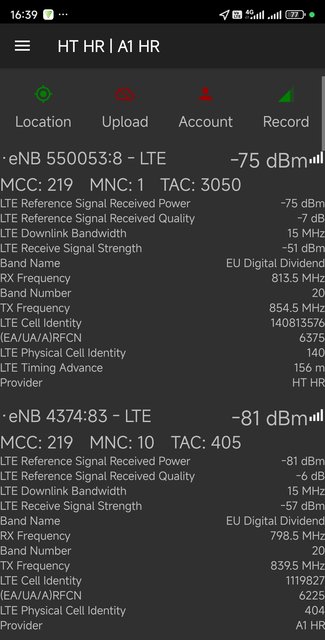

Evo slike signala, valjda je to ok?
Vecinom se spaja na ovaj toranj:
Ali se ponekad prebaci na ovaj i cini mi se da je taj brzi:
Oba tornja imaju isti Physical Cell ID (PCI), da li je to onda isti toranj? A razlicit je ENB ID.
Gdje izgleda bolji signal?
550842 nema ga na cellmapper karti treba mapirati da se pojavi a ovaj drugi nije na pravom mjestu tj nije lociran

Pozdrav ekipa
Relativno sam nov na ovom forumu, pa mi oprostite na laičkim pitanjima i nadam se da sam na pravoj temi.
Imam baznu stanicu sa b1,b3 i b20 band. To su, koliko sam shvatio, frekvencije 2100,1800 i 800 Mhz. Stanica/antena je na oko 300-tinjak metar zračne udaljenosti i nema nikakvih ozbiljnih zapreka, osim možda nekoliko stabala.
Uzeo sam onu turističku simicu i isprobao sam je na mobitelu (brzine su cca 60dl i 50 ul), pa bi sad uzeo neki polovni 4G ruter ispod 100 eura. Tu baš nisam upućen, pa sad gledam možda Huawei B535-232a, B535-333 ili B715s-23c. Ili nešto četvrto? Što je bolje? Treba li mi vanjska antena s obzirom na blizinu bazne stanice.
Hvala
Uzmi router koji može i 5g jer uskoro B20 odlazi u povijest i pretvara se u n20 i automatski manje frekvencija na 4g i manje brzine. Tako će biti i sa B1

Dobro ti kaže Nixon, uzmi se 5G odmah i miran si. Tak sam i ja uzeo prvo B535, pa B818 i kad sam vidio da lovim 5G signal, odmah uzeo 5G router i nije mi žao...
Je da su skuplji u startu, ali prodao sam stari router pa nije bilo tak strašno onda :-)
Autor Nikox Pregled postova
Jel ima negdje info o tome kad i gdje se šta gasi i koja stanicu prelazi u koju?

Nisam znao za gašenje tih 4G bandova. Izgleda da ću morati kupiti 5G, ali polovnih jako malo po oglasima. Kakav je ZTE MC801A ?

...jer uskoro B20 odlazi u povijest i pretvara se u n20 ...
Samo sitni ispravak - ne B20, B28 će oni prebaciti na N28, B20 bi trebao i dalje ostati na 4G-u i dobiti novi B8
I da, ako gledamo DT kako je napravio, HT bi B1 trebao prebaciti na N1 25 MHz tako da ćemo na HT 4G ostati bez B1 banda a dobiti B7+B7 (ili N7?)
I A1 je uzeo 25 MHz na B3 pa me baš zanima hoće li pod 4G uvesti B3+B3 ili će ga prebaciti na 5G N3 pa će oni pod A1 ostati bez B3 banda na 4G-u
Zato svima kažemo da više ne kupuju 4G routere jer će ostati bez ponekog 4G banda, gledajte 5G routere, 4G routeri su prošlost.
Od ovog petka 18.10. ide novi spektar, kod HT i A1 na B20 će biti smanjen bandwidth (a time i brzine), sa 15 na 10 MHz, Telemach dobiva novi band - B20 isto na 10 MHz
Tko još nije primijetio, telekomi su do sada već prebacili B7, B1, B3 na novi spektar, promijenio se EARFCN (bitan za cell lock), još ostaje B20 band za prebaciti ovaj petak i onda ćemo narednih tjedana/mjeseci vidjeti što će raditi sa ovim bandovima na 25 MHz, neke će sigurno prebaciti na 5G samo ne znamo kada, dal odmah ovaj vikend ili kada oni odluče prebaciti
