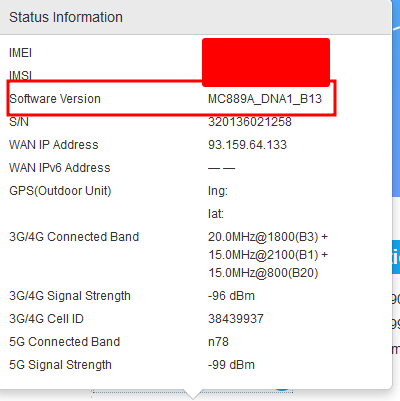

Autor Ivan357 Pregled postova
nisam našao opciju za provjeriti firmware verziju na MC889A, a update kaže da nema novije verzije
KAd se ulogiraš u router klikni na ovo:
I otvori ti se prozorčić gdje ti piše software version:

EDIT2: 1+3+3+20 radi kad je lockan na B3 10 MHz, ali samo u LTE modu. Čim se spoji na n78, ne kombinira 3+3.
Znači ne ide 5CA sa n78 Evo slika sa istim lock B3(10Mhz)
Čiji ti to FW imaš na MC889?
