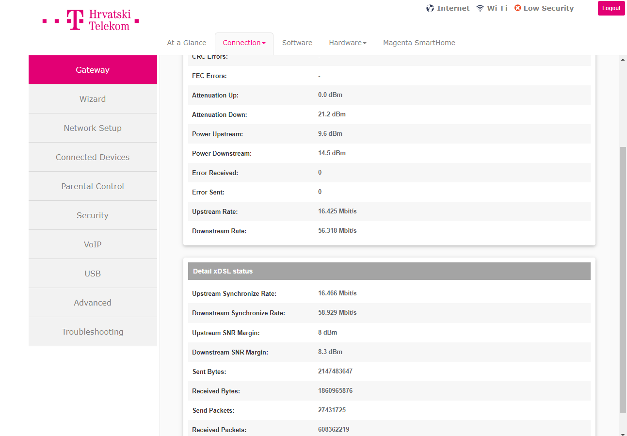

Daj ti nama screenshot stanja VDSL linije znači ono u routeru gdje piše trenutni SNR itd...

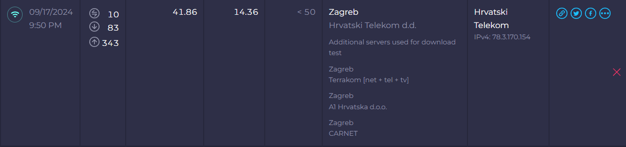

jopis
gadget freak
jopis's Avatar
Lokacija: Jasenovac
Postovi: 2,224
Sent from my Pixel 7 Pro using Tapatalk
Izvoli.
Još ti šaljem suštinu moje problematike, jedan ss je kak je sad s pingom dok traje stream nečeg ili up ili down, drugi je kak je bilo do ljeta ove godine....

Staro 03.10.2024., 00:10   #12435
Karlo666
Karlo666's Avatar
Datum registracije: Oct 2010
Lokacija: Kaštel Lukšić
Postovi: 1,675
Po slikama i SNR sve se čini ok.
SNR ukazuje na FR1 profil.
Pitanje je preko čega se spajaš,LANa ili WiFia?
Speedtest screenshotovi mi ukazuju da se spajaš preko WiFia.

Staro 03.10.2024., 02:11   #12436
jopis
gadget freak
jopis's Avatar
Lokacija: Jasenovac
Postovi: 2,224
Pogledaj ping za vrijeme testiranja.
A to je ništa, jer je samo 343, kažem, ide to pod redovno i 3x više.
U 6om mjesecu su pingovi bili i za vrijeme testiranja maximalno 20ak, i u tome je sva problematika. Imam tikove već od trzanja svega na internetu, neovisno o korištenom uređaju u kući.
Preko kabla sam spojen, ruter je doslovno uz komp.
Ne znam zašto na speedtestu pokazuje wifi, ali tak je otkad koristim ovaj glupi kvaziupgrejdani ruter ht-ov.
