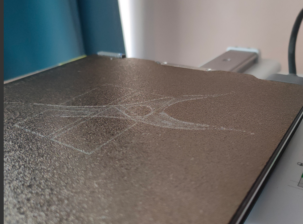

Imam problem s Creality Ender 3v2 jucer sam zamjenio filament na PLA+ (Ovaj ) i isprintao temp tower i sve bilo uredu ,danas dosao upalio printer i krenuo printat isti taj temptower jednostavno ga ne ljepi za podlogu? znaci isti gcode sve iste postavke i jucer print odraden kak treba, danas nikako,niveliorao sam podlogu rucno ponovo (imam BLTouch) probao vece temp podloge i opet nista (60,65,70) .Ima neko ideju sta bi moglo biti?
askip je offline   Reply With Quote

jesi obrisao podlogu? Idealno isopropilni alkohol, meni su dobre maramice za naocale isto
Jesam al s alkoholom iz ljekarne mislim da je i to ok?

Alkohol iz ljekarne je jaaaaaaako razrjeđen, ISO-propil je 99% (bar bi trebao biti) ....
Ali ima dosta toga, jel ti je filament vani ????
Moguće i da je malo povukao vlagu ....
Probaj malo dignuti temperaturu BED-a ....
Ono to su igranja sa otvorenim filamentima bez granica ....
Evo ja sa Kobrom 3 i ACE-om moram priznati, nakon početnih grešaka, neke i od same Kobre, moram reć da sve ide kao podmazano ....
Isto sam dignuo malo temperature ....
Sad sam i čitao za sušenje filamenta, jer očigledno kaj sam uzeo od AZURE i nije baš da samo staviš i printaš ...
Moram isto poslikati i staviti ovdje da vidim da li je netko radio s tim filamentom, naime na kutiji doslovno ne piše ni da je PLA ni PETG, ni ali baba ni sveti petar ...
A filament puca na veliko i nikako da ga uvuče ...

A gle ovo, bijeli otisak na čistom plateu nakon printanja PLA...
Fleka nije išla dolje niti s 99%IPA, morao sam oprati detergentom za suđe.
Po iskustvima s IPA, nevezano za 3D print, to otopi masnoće, ali ih samo razmulja. Najbolje je neki detergent koji će stvarno masne čestice i povezati na sebe i otpremiti dalje. To možeš vidjeti ako imaš npr. masnu šajbu od auta - prođi je s IPA i samo će ti razmuljati masnoću. Prođi sa sredstvom za stakla (koje ima alkohol + detergent) i nema ostataka.
Za plate, detergent za ručno pranje suđa, poželjno neki koji nema nikakvih dodataka, znači ne ona smeća koje naše ženice kupuju s aloe verom i sl. "za mekane rukice" nego neki najobičniji Čarli s čim manje dodataka. Opere se, ispere i plate je ko novi.
