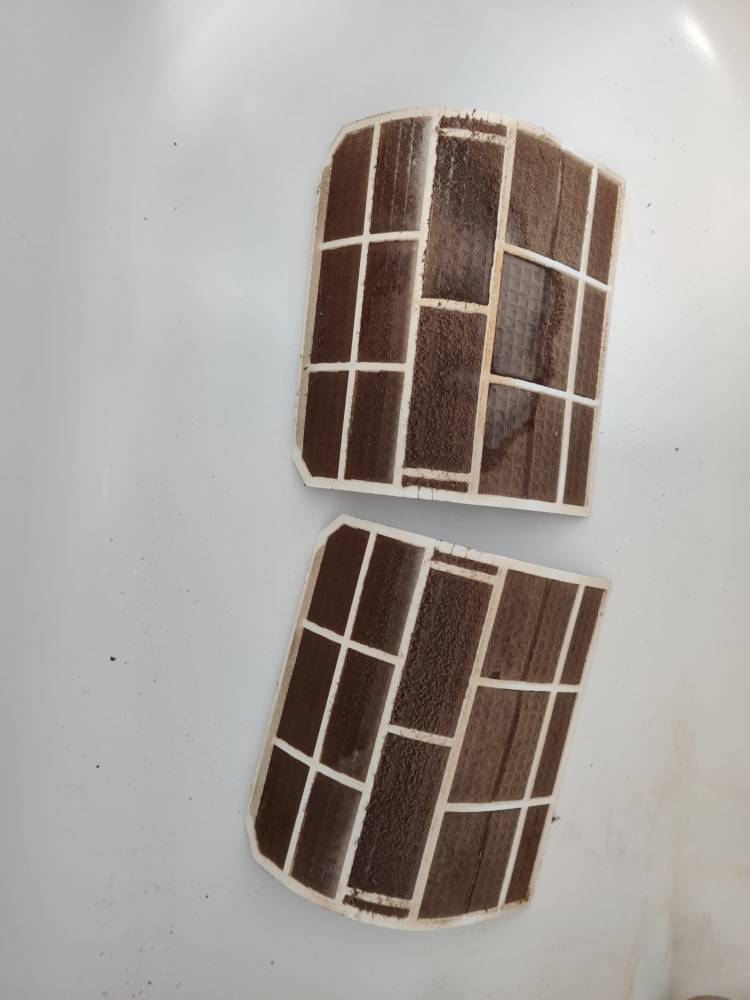

Jel itko ikad vidio ovako prljav filter?
Sat vremenq se prao i strugao filter , i dva Zap spreja se potrošilo na dezinfekciju jedinice
Poslano sa mog REA-NX9 koristeći Tapatalk

Uhh smells like smoking area Užas.
Ne, čistim svoje 2-3 puta na godinu

Misliš da je to od pušenja?
Koliko godina se to onda nije čistilo?
Nisam imao privilegiju ribati ovaj filter gore, rečeno mi je da je bilo kao blato.
Ja sam poslje došao sa dva spreja za čišćenje klime, bogme sam oba potrošio.

Ovo nije dugo cisceno. Jup, pusenje + ako koriste grijanje na plin ili kuhaju na plin. Daikin kod mojih doma izgleda slicno jer em je u dnevnom/kuhinji em cale pusi ko turcin. Lik koji mu svake godine cisti klime se lijepo oznoji na njoj. Druga klima u sobi gdje se ne pusi nije ni blizu takva. Daikin je izvana sav zuckast nakon oko 4-5 godina. Lik takodjer svake godine pere plastike, al jbga.

Autor Colop Pregled postova
Privitak 27434
Bas lijepo izgleda, kao da kreces Vrcati med

Za drugi put, sanitol kuhinjski odmascivac, pospricas, pustis 5 min, i samo isperes
https://www.tonerpartner.hr/sanytol-...00-ml-41835hr/
neće biti drugog puta, ovo je klima u stanu kojeg sam kupio, očekujem da prijašnji vlasnici završe sa legionelom u bolnici s obzirom na stanje filtera
Al hvala na savjetu za odmašćivač, pretpostavljam da se moze iskoristiti za metalne dijelove od nape.
Vjerojatno će ti to i dalje smrdit po duhanu, trebalo bi tu klimu cijelu razmontirati i detaljno počistiti...

E da, ocistiti i iznutra. Nisam spomenuo u proslom postu, taj Daikin prolazi tretman rastavljanja i kupanja u kadi s kemikalijama i ispiranje kompresorom. Ne samo filter. Klima bude ko nova, to stoji, ja osobno ne osjecam da ista smrdi iz nje.
Kad klima tako izgleda, kakvog li je mirisa ostatak stana?
a usisalo se sve, i potrošilo
boca ovoga:
https://www.termol.hr/zep-foaming-co...ari-600ml.aspx
boca ovoga:
https://www.bauhaus.hr/pribor-za-kli...c-a/p/25376254
Nakon toga smo se napokon usudili upaliti klimu, i ništa nije smrdilo.
Ja sam nepušač, tako da sam ja još posebno osjetljiv na mirise.
Zapravo ostatak stana renoviran, prozori bili otvoreni 2-3 mjeseca dok se renoviralo, ništa se ne osjeti.
