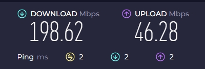

Ekipa, molim savjet. Koristim t-com-ov optički internet, te sam nedavno dobio njihov novi ruter Technicolor FGA2233HTC. Otvaranje stranica nije baš fluidno, kao da je sve usporeno(to se dešava na dosta stranica). Spajam se naravno preko LAN kabela. Isto tako, i na prijašnjem speedport ruteru mi nije otvaralo stranice baš fluidno.
Jedino što znam da se može namjestiti pod TCP/IPv4 da se internet spaja direktno preko googleove defaultnog dns-a 8.8.8.8 i 8.8.4.4.
Da li mi je to jedina opcija koju mogu probati ili postoji još koja druga solucija koju bi mogao isprobati?
Redovito sam testirao brzinu neta i stabilna je uz odličan ping. Jedino ne kužim zašto mi upload nije 100mpbs. To sam i t-comu prijavio, rekli su da su riješili, ali meni i dalje ne očitava 100mbs kada mjerim brzinu preko speedtesta. Kada mjerim brzinu putem https://www.nperf.com/ stranice onda mi izmjeri download i upload onakav kakav bi trebao biti. Ne razumijem se dovoljno u mreže da bi znao tu problematiku
Hvala na savjetima

Autor Mogy Pregled postova
Hvala na savjetima
Kupi svoj router, zatraži da ti prebace tvoj router u bridge mode. Reći će ti da ne može te da moraš prijavit smetnju, to napraviš i dobiš onda ONT + Router kombinaciju gdje onda biraš hoćeš li router prebaciti u bridge pa iza njega svoj uređaj ili odmah svoj uređaj nakon ONT-a
