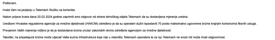

Čisto za info da ti je ovo pogrešno, ovo je službeni mail od Telemacha. I oni se drže 70% ugovorene brzine..

Znam, sve mi je jasno. Pozvao sam se na to i možeš se hebat kad ti je odgovor:
"Uredbom Hrvatske regulatorne agencije za mrežne djelatnosti (HAKOM) određeno je da su operateri dužni ispostaviti 70 posto maksimalno ugovorene brzine krajnjim korisnicima fiksnih usluga.
Provjerom Vaših mjerenja vidljivo je da je dostavljena brzina unutar zakonskih okvira određene agencijom za mrežne djelatnosti"
Hvala Telemachu na obmani
Zadnje izmijenjeno od: Jeremija8. 01.04.2024. u 07:54.
Žali se HAKOM-u i MINGO jer se radi o zavaravajućoj poslovnoj praksi i lažnom reklamiranju, mogli bi ih kazniti zbog toga.
