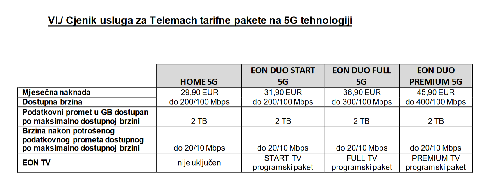

Za ovaj Telemach home 5G piše da je najmanji paket 200/100 Mbps
Nitko još nije javio kako radi...

Autor Tirkiz Pregled postova
Ne piše da je najmanji 200 / 100 nego da je brzina do toga. Znači može biti i 2/2 jer kod mobilnih usluga nema minimalne brzine koje moraju ispoštovati

Autor buljaka Pregled postova
Poslano sa mog
Tako je. Inače bi brzina bila od-do, ali ovdje piše samo do jer se radi o mobilnom internetu.

Autor Marko :) Pregled postova
Krivo sam se izrazio, komentirao sam kako su njemu ponudili taj 100/100 paket kada nije naveden u cjeniku, naveden je 200/100 kao najniži paket
Dobro ja znam da su na mobilnom netu brzine "do"
A tek me zanima kakve bi stvarne brzine dobili oni koji uzmu i plaćaju mobilni 400/100 Mbps, sigurno Telemach pazi da su brzine što bliže navedenima u paketu ako i nekome proda takav paket

Moguće da smo krivo razumjeli agenta koji je to nudio preko telefona. Jasno mi je da se ne može očekivat išta blizu te maksimalne brzine, naročito u razdoblju kad je peak opterećenje.
Meni su zbog kašnjenja u spajanju optike privremeno ponudili tu neku 5G opciju. Spominjali su mi "neograničeni" promet brzine 100/100, iako je na ugovoru koji sam odobrio pisalo da se radi o nekom DUO 5G paketu po 29,90 eura mjesečno. Telefona nema, koliko sam skužio. U telemach profilu mi se usluga vodi kao Mobilni internet na toj adresi, ali ne piše ništa osim toga (promet, recimo).
Brzina je 100/30, iako upload zna nekad biti nešto viši. Pripremio sam skriptu koja će raditi testove u različito doba dana, pa javim kakav je rezultat.
