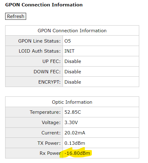

Mikrotik RB4011. SFP je detektiran, vidi temperaturu, SN i još neke parametre a i dao sam gore link na topic na Mikrotik forumu gdje je lik koristio isti SFP - optički link nije uhvaćen, kao da je nit u prekidu a nije, jer HTov ONT radi uredno.

Nisi jedini: https://forum.mikrotik.com/viewtopic.php?t=174060 Međutim, netko je uspio: https://forum.mikrotik.com/viewtopic.php?t=188596 Meni na hex S i OpenWrt firmwareom radi OK i bez niti. Trebaš ga uloviti tih minutu-dvije koliko veliš da je vidljiv prije nego nestane - samo mu treba dati ispravan serial i PLOAM da bi ostao spojen, to su dvije naredbe. Ili da probaš na nekom drugom ruteru. Sumnjam da je baš modul neispravan, nego ruter i Mikrotikov support se prave blesavi. |

Datum registracije: Jun 2022
Postovi: 27
Anyway, još jedna misterija - jel ovo normalno (slika u attachu)? Ne čini mi se normalno.

Eto, stigao jučer drugi SFP, ubacio, prebacio nit, napiknuo se nekako na ssh, promijenio postavke, rebootao SFP i - radi. Manje od 5 minuta posla. E sad, do kad će raditi, ćemo vidjeti... U međuvremenu sam i telefon nabavio (Grandstream GXP1628) tako da, setup je potpun. Taj telefon je bio posebna priča za podesiti, tek sa zadnjim FW i upisivanjem podataka preko Web UI sam uspio osposobiti SIP account.
