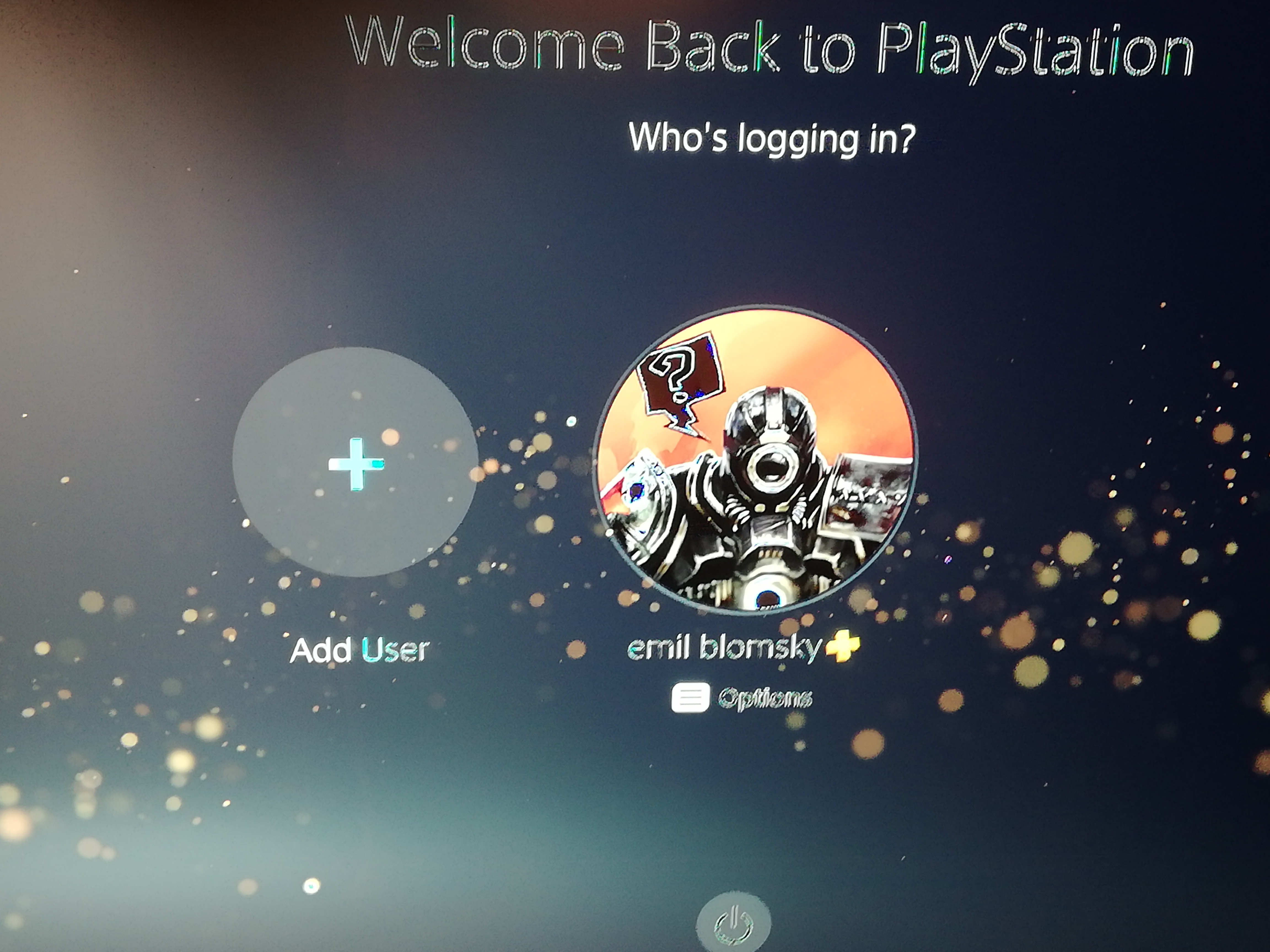

Nije softver. Tv je radio sa plejkom ok,onda samo najednom slika ne valja. Velim, to se događalo i sa drugom konzolom, a konzola na drugim tv radi super.
Pred dva dana mi se pojavila bijela padajuća linija na ekranu koja je polako išla prema dolje. To je trajalo nekih 10 sekundi. Onda sam ugasio tv, i ponovno upalio i bila je slika ok. Ali nakon toga ne radi niti ps, a kad spojim komp ponekad radi ok, a ponekad imam sve ikone zelene.
A kažem, isti slućaj je bio prije par mjeseci sa drugom konzolom, a tv gubi sliku i na tvu povremeno na par sekundi. Potom se čuje neki klik i opet dođe. Ma ne mogu ga vratiti sa servisa kad nešto ne valja.Zato budem sutra zvao direktno lg servis, pa objasnim problem.
Privitak 26442
Mogu ti samo rec da napravis stvari koje si vec sam isprobao i ako nisi jos, da ga vratis na tvornicke postavke; iako meni po slikama izgleda da je maticna ispustila bijeli dim, jer hardverski dekoder iz nekog razloga ne radi kako treba...
Ma sve sam probao. Nisam novi u tome.
I tv je vraćen na tp, i PS5!
Jednostavno, slika na spojenim ps5 je od samog paljenja takva kao na slikama. Na staroj konzoli je bio isti slućaj, pa je onda neko vrijeme bila ok, pa opet ova degeneracija. Sada je permanentno izobličena, ništa ne pomaže. Velim, na total tv u je ok, ali ps5 nikako, a komp povremeno kod uključenja ima zeleni ekran, a ponekad je ok. Ajd znaj?
