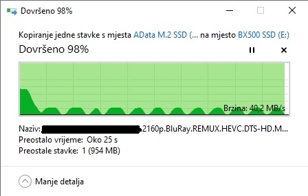

Dobro sad, jel veliki rizik za gubitak podataka, kupio sam Crucial bx500 2tb taman kad su počeli kemijati sa qlc memorijom, baš sam se ovdje na forumu žalio na to.
Ne znam linkati taj post pa ga qvot-am ovdje sa slikom transfera koji je po meni očajan za SSD.
Kupio sam ga negdje u osmom mjesecu 2021.g.
Autor tomo19 Pregled postova
Crucial BX500 2TB
Čitanje i pisanje file-a od 4,36GB dosta brzo, više od 500mb/s.
Čitanje file-a od 60GB, 2min15sec, isto ok, oko 455mb/s.
Pisanje file-a od 60GB, oko 9min, brzina svako malo pada na oko 40mb/s, prosjek ispada 113,77mb/s, scan u privitku.
Kopirano sa M.2 NVMe SSDa.
Po meni jako loše, čak i za ssd za pohranu, i ovdje su staviti QLC.
Kupio sam ovaj ssd prije par mjeseci, za 1200kn, kad nisam znao da je Crucial u određene ssd-ove počeo stavljati QLC umjesto TLC memorije.
Nije neka katastrofa jer je SSD za pohranu, ali da sam znao ne bih ga kupovao, bez obzira što je bio povoljan, znao sam da je sporiji ali ovoliko??
