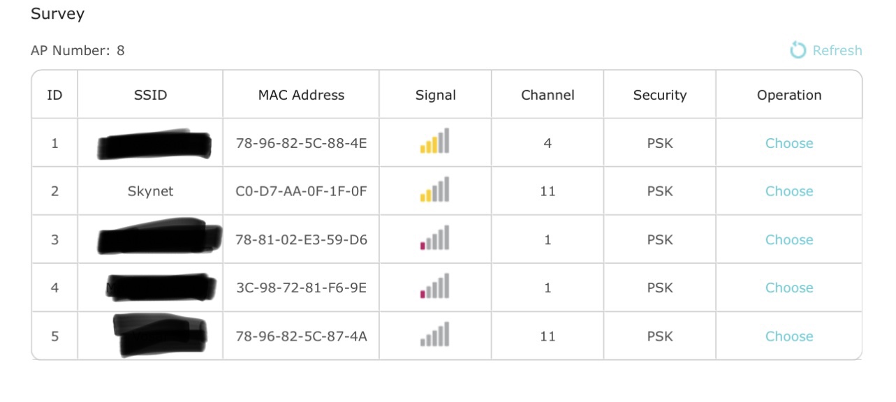

Staro 05.01.2023., 12:07   #619
marko_1
marko_1's Avatar
Lokacija: Karlovac
Postovi: 750
Autor D/G Pregled postova
..ako Archer C6 ide u AP mod to znači da ide u kuću gdje je ruter i spaja se na njega LAN kablom.
Bitno si izostavio , udaljenost i ima li u okolini rutera ili tvog PC puno wifi korisnika i vidljivost između , možda kroz prozore ..
U pravu si, AP mode ce raditi samo ako ide kabel, ali ide u WDS mode.
Kroz prozore vide jedan drugog, radi se o jednoznamenkastom broju wireless korisnika.
Update: stigao router, medutim tp link ima dva tako rec ista modela archera 1200, ja sam mislio da kupujem ovaj gornji sa linka nize... Jer je bila njegova slika, tekstualno je takoder sve odgvaralo njemu na mikronis siteu.
https://www.tp-link.com/us/home-netw...ter/archer-c6/
https://www.tp-link.com/in/home-netw...ter/archer-c6/
Moj je ovaj drugi i razlika je sta ovaj gornji ima qualcomm chipset a moj ima mediatek. Oba su podrzana od strane OpenWRT-a sa zadnjim firmwareom. Ja za sada ostavljam stock.
Predvecer nastavak, probam putem WDS-a...
marko_1 je offline   Reply With Quote

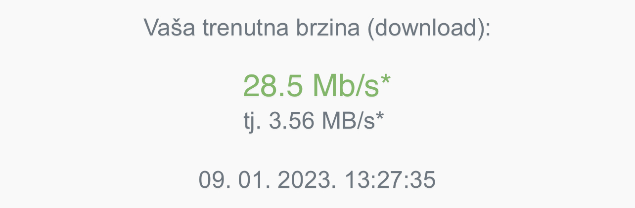

Staro 09.01.2023., 14:42   #621
marko_1
marko_1's Avatar
Lokacija: Karlovac
Postovi: 750
Update:
TP link RT 1200 Archer C6 radi besprijekorno, nije bilo potrebe za openwrt-om ili dd-wrtom.
WDS se mora enableati jer po defaultu nije prikazan u opcijama, pokrene se “survey” i prikaze mrezu na koju se zelis spojiti, upises password i to je to… Naravno uz prethodne potrebne izmjene mreznih postavki…
Trenutno sam router sa kojeg “kradem” wifi stavio gdje ce i biti tako da vise nemaju opticku vidljivost.
Jako zadovoljan brzinom i pokrivnim podrucjem Archera.
P.S. kada imaju opticku vidljivost (cca 70ak metara) signal koji Archer vidi je na “max” i brzina je 50-60 Mbit!
P.S.S. Na testu bez opticke vidljivosti max-tv je bio upaljen prilikom speed testa.
Summary: za te novce ugodno iznenaden kako sve radi, kad rijesim infrastrukturu na kuci biti ce dovoljan on + router od providera za cijelu kucu.
Edit: na 2.4 GHz je sve! Drugo nisam ni probavao.
