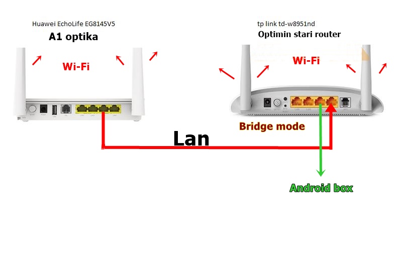

Question Bridge mode
Poštovanje, spojili su nam optički A1 na modem Huawei EchoLife EG8145V5.
Na katu imam TP Link TD-W8951ND (5.1).
Sad bi TP stavili u bridge mode, ali nikako to ne radi.
Zna li ko kakve confige za to?

Postovi: 9
Autor Nikky Pregled postova
Više puta smo govorili da je WiFi link između katova problematičan ali moguć.
Vidi jeli ikako možeš provući Lan kabel između katova, najzgodnije kat gore / dole od lokacije Huawei routera.
Tada na drugom kraju kabela trebaš bilo koji uređaj u switch + AP funkciji, navedeni TP-Link to može.
Nikakav bridge mode ne treba.
Pa i jesu povezani LAN kabelom. Dole u port 2, a gore u port 1. Dok smo imali adsl to je radilo, a sad ne znam trebaju li neke dodatne postavke za to. Inače sam "blaga teletina" za te stvari

Spojeno je Lan kabelom:

Staro 06.11.2022., 13:03   #59
Postovi: 23,683
@slobodan kos
Šta kaže kolega za bolji rezultat (čitaj: veće brzine, bolju pokrivenost) treba uložiti u AP ili Router koji može raditi u AP modu rada.
Za prvu ruku se može složiti taj TP Link TD-W8951ND da radi kao "switch + AP",
treba:
- otvori web konfig od EG8145V5 i potvrdi koja mu je IP adresa (pretpostavljam 192.168.1.1)
- dko si još tu dobro bi bilo postaviti njegov DHCP Server da počinje od cca 192.168.1.20 pa dalje, npr. 192.168.1.100
- neka je Lan kabel između uređaja (kao na slici) privremeno ištekan
- spoji Lap / komp Lan kabel na TD-W8951ND i otvori njegov web konfig Interface Setup - Lan
- unesi / promijeni:
IP Adress=192.168.1.2 (to će kasnije biti nova adresa TD-W8951ND)
Subnet Mask=255.255.255.0
DHCP=Relay, kada ga selektiraš / odabereš pojaviti će se novi ekran i tu unesi 192.168.1.1 (IP adresa gl. routera)
ako nakon prethodnog koraka su dostupna za unos polja Primary i Secondary DNS Server onda tu unesi 192.168.1.1 i 8.8.8.8
- na dnu stranice lupi Save i TD-W8951ND će vjerojatno ići u reboot da prihvati nove postavke
- sada spoji Lan kabel koji si privremeno ištekao, uređaji spojeni na TD-W8951ND (nebitno jeli preko Lan - a ili njegovog WiFi - ja trebaju moći izači na Internet
Po želji / potrebi web konfig od TD-W8951ND otvaraš na 192.168.1.2,
pod Interface Setup - Wireless mijenjaš postavke njegovog WiFi - ja.
To je sve
