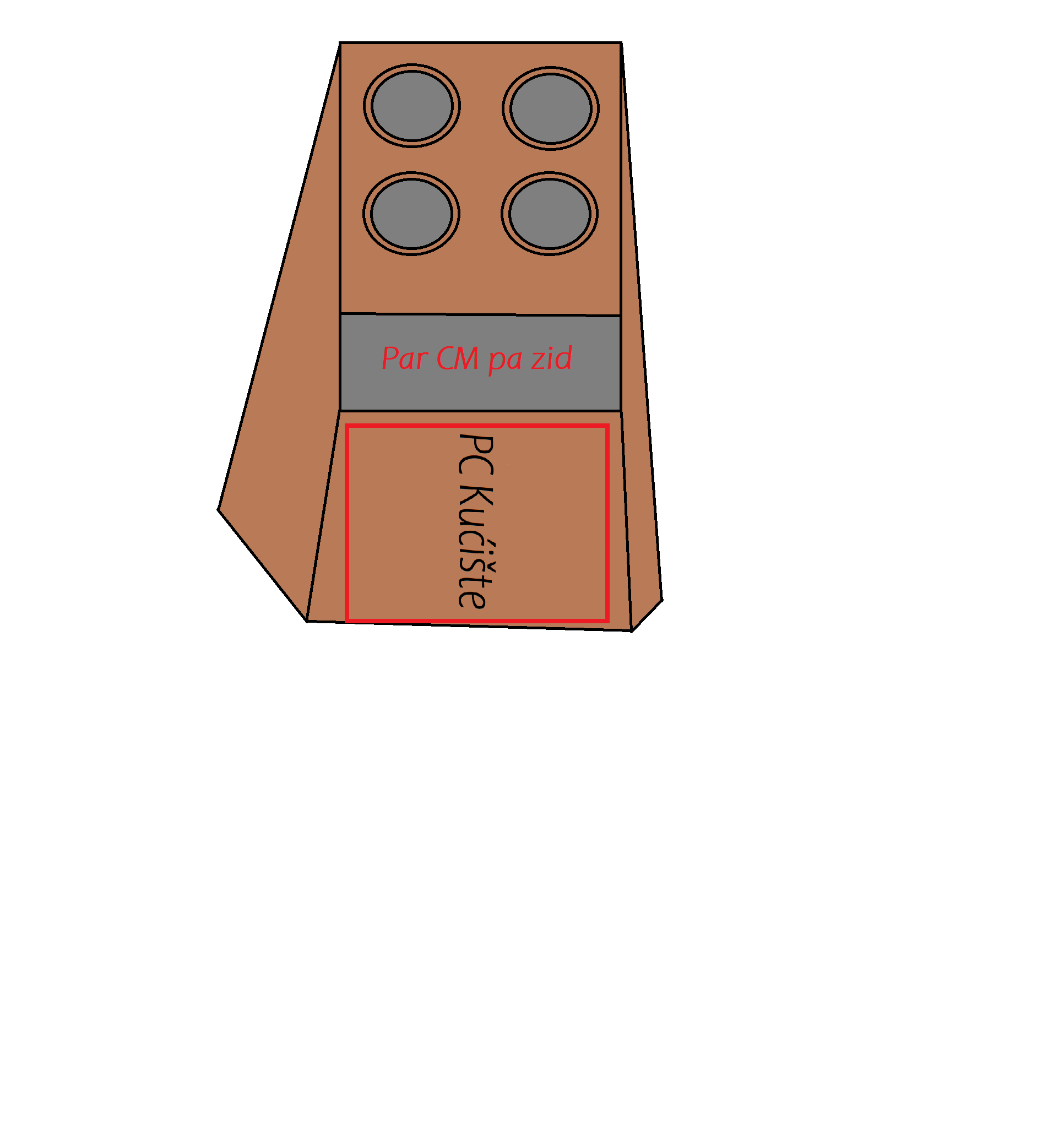

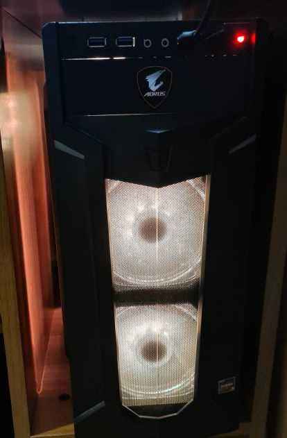

Pozdrav! Imam problem s pregrijavanjem kompa kad igram nešto zahtjevnije (npr. Battlefield 2042, Forza Horizon 5...), kućište je vrelo na dodir i već par puta mi se komp ugasio sam od sebe (zadnji put je nekako isključio GPU i morao sam ju upalit opet kroz device manager). Koliko se sjećam, nisam imao problema s ovime preko zime, tek kad je došlo proljeće i ljeto ove godine su se pojavili problemi. Kako mi je soba nezgodno namještena već skoro 20 godina (veliki, teški ormari i nepravilne dimenzije sobe) nisam u mogućnosti da promjenim kako sve stoji u sobi. Kućište se nalazi u posebnom utoru za kućište (barem, mislim da je za to) i pretpostavljam da topli zrak samo cirkulira unutra, a nemam nigdje mjesta da stavim kućište na pod ili negdje drugdje. Netko sa foruma mi je bio preporučio da kupim bolji CPU cooler, Scythe Fuma 2, ali me strah da ne bi puno pomogao zbog skučenosti prostora. Očistio sam unutrašnjost kućišta i sve ventilatore koje sam vidio i nije na kraju nešto pomoglo. Sorry svima na groznom objašnjavanju i hvala unaprijed na pomoći i savjetima!
Name:	Airflow problem.png‎
ID:	25475   Click image for larger version

Aj ti poslikaj nama komp iznutra najprije pa cemo onda dalje. Tu nekaj smrdi.

Da li je taj stol zatvoren iza ???
Ako je ... okreni ova dva prednja ventilatora i nek i oni ispuhuju prema sobi, a ventilator odozada okreni da upuhuje unutra, nebuš dobio previše, ali mogao bi smanjiti koji stupanj ...
Znam da ovo nije idealno rješenje, niti praktično pošto se to tak u pravilu nikada ne stavlja, ali ako je ta "polica" zatvorena, obako ćeš dobiti malo bolji protok zraka kroz "policu" i kroz kućište ...
Trebalo bi se poigrati malo sa tom kombinacijom, ali moglo bi se nekaj skemijati ...
Ovo kaj sam napisal tak sam skužil po 1. slici, da nebi bilo da krivo savjetujem ...
A i još jedno rješenje bi bilo vodeno hlađenje, ali staviti gore ... barem 240 ...
Kak tomek veli, daj to malo poslikaj iz više kuteva, a i koja slika samog kućišta, pa utvrđujemo gradivo ...

Ostavi tu stranicu kućišta otvorenom

Okreni ventilator s stražnje strane iznad grafičke na drugu stranu tako da radi kao ispuh.
Očisti filter ispod napajanja ako ima kakav. Ako je blokiran ulaz zraka u napajanje u tom kućištu (ako nema rupe za ventilator odozdo ili ti kućište nema nogice), okreni napajanje naopačke tako da je ventilator s gornje strane.

Kad si sve vec izvadio, stavi barem zadnji vent neka ispuhuje prema van (trenutno nemas nijedan ispuh). Lokacija mi izgleda cist okej, barem imas otvore iza.

Ja bi povadio sve ventove, ostavio otvoreno kućište i okrenuo ga uz razmak prema stolu ili zidu. Nema bolje Po mom iskustvu nemam čak ni prašine ništa više nego sa zatvorenim kućištem, par puta godišnjem isprašim sa penzlom/kistom. Temperature ko bog.
edit; sad vidim da je inače gaming stroj u otvoru za office računalo u stolu, nutra se to sam kuha. Makni ga van

@Mladenxy: Problem je šta fakat nemam nigdje drugdje ga postavit. Prije mjesec dana sam ga stavio na stol ali i tada nije ništa pomoglo, i dalje se pregrijavao, samo šta sam se tada i ja pregrijavao zajedno s kompom :/ Razmišljao sam o tome da nekako otpilim stražnji dio stola, pa da imam čistu rupu iza, ali me strah da se cijeli stol ne uruši.

1. Jebe te to sto ti je kuciste u toj buksi zatvorenoj - to je smrt za taj PC - da neznam kakvo hladenje imas - hladis ga vrucim zrakom - to nebre sljakat.
2. Otvori otraga stol da zrak moze van i okreni straga da vent puse van, ovak puses vruc zrak nutra pa nije ni cudno da ti se komp gasi
3. Zamjeni hladnjak za proc za Scythe Mugen ili Coolermaster Hyper 212 (PAZI DA NEBUDE PREVISOK ZA TVOJE KUCISTE)
4. Malo mi je tesko skuzit dal je kuciste sprijeda otvoreno ili ima neki prozor pred ventovima (u tvojoj konfiguraciji napred mora biti Mesh konfiguracija)?
5. Kolko je grafa stara, kakve su temp na njoj? Ak je stara razmisli o zamjeni paste na njoj.
Kakvi su ti ventovi uopce u kucistu, daj link na njih i reci dal su slozeni da pusu cijelo vrijeme na 100% ili si slozio regulaciju?

Zato treba straga stol otvorit - blowerica uzima zrak straga i zato nema od toga koristi. Optimalno bi bilo zamjena hladnjaka na grafi ako nades nekaj posteno da puse normalno i uz zamjenu CPU hladnjaka (i okretanje otraga venta na kucistu) si rijesio problem. Samo pazi da kod zamjene hladnjaka VRM-ovi dobivaju dovoljno hladenja, pasivce postavi kak spada gore i pazi da sve dobro sjedne. Ako nisi vican tome - daj nekome ko se kuzi radije.
