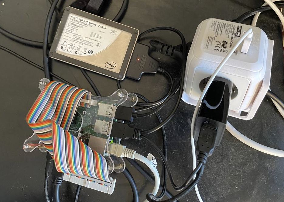

tnx for the tip Uzeo sam sata to usb s 2 usb konektora, tj. koji ima dodatni power usb i to je sad druga priča. Zbutao se PI sa ssd-a od prve.
Name:	2022-08-09 20_34_11-photo_2022-08-09_20-18-46.jpg ‎- Photos.jpg‎

Super izgleda, Grunf bi bio ponosan

Ima li neko preporuku koji adapter za ssd za pi4b, ako ima u nas neki bio bi super da ne čekam aliex.

https://jamesachambers.com/raspberry...-flash-drives/
Sljedeci put cu se voditi ovim podacima jer sam dzaba napamet kupio 3 Sabrent kucista koja ne rade na usb 3.0 portovima. Rade na 2.0 doduse, al ono... Ne preporucam:

Eee zato i pitam znam da ima sto modela pa neki ne rade uopće neki do pola (usb2) a neki super. Uzet cu ovog axagona, nema ga u hg spota ali vidim da ga ima u drugih. Thanks!

Jeli ti bootas sa ovoga Borim se od sinoc bootat OS sa njega nema sanse, niti ovi Quirks od jamesachambers ne pomazu

Jesi updejtao bootloader na pi4, jesi probao i usb2 portove?

Bootloader jesam ali nisam probao usb2 portove, ni ne zelim da mi radi na njima ali radim u headless modu tako da ni ne mogu vidit error, nekuzim razlog stavljanja mini hdmi portova, a ima mista za hdmi normalni....
EDIT radi na USB2.0 a narucit cu sa aliexpressa ona neke koji rade na 3.0 sa ove liste, radi usb 3.0 kad se koristi disk, ali ne radi za bootanje.
Benchmark na mi je 2200 a na sd kartici mi je 1500

Ne treba ti ekran kad ne boota. Prati zelenu ledicu ili je snimi u slomotionu i izbroji koliko puta blinka. Vjerojatno ce dati naznaku sto zapinje
https://elinux.org/R-Pi_Troubleshoot...ecific_pattern
Nazalost, ako imas origigi napajanje (ili dovoljno jako), moguce da je proizvodjac promjenio kontroler i sada istoimeno kuciste zajebava dok kolegi radi. Nista me vise ne iznenadjuje.

Ma kupi si sata na usb s Y kabelom

Da origigi napajanje, a sa ne origigi PD 3A 5V i starim ocz agility 3 mi nije htjelo raditi, dok sa kingstonom A400 oce

Mislis da 2 usb porta za napajanje, inace je rpi bas bas izbirljiv

Ma da i usb 2 je brzi of sd kartice, ali i puno pouzdanije tako da se ispaliti i na usb 2, ali meni bas treba usb 3(high fps snimanje)
Ako nista radit ce mi ko slave i to je isto ok, cak u nekim situacijama jos bolje.
