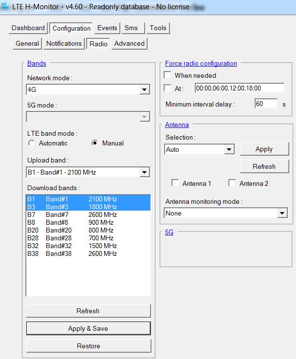

Staro 07.04.2022., 19:46   #3322
freerock0
Datum registracije: Apr 2014
Lokacija: tu i tamo
Postovi: 226
Pozdrav !
Čitajući temu , mislim da su kolege Orgazmatron i selk imali slične probleme ...
Imam B535-235 koji se uporno spaja na daljnji "eNB" umjesto na upola bliži "eNB".
Niti sa jednim nemam optičku vidljivost i oba imaju dostupne B1,B3 i B20.
Koristim "LTE H-Monitor v4,60" pa me zanimam mogu li u njemu podesiti da se spaja na bliži ?
Na dostupnom sam odabrao "Manual" sa "Upload=B1" i "Download=B1+B3" koje mi zasebno imaju najbolje vrijednosti - no konstantno dobivam poruku da se prebacuje između 2 Cells ..
Ima li kakvo rješenje jer su u jutro brzine donekle OK (90 Mbps/20 Mbps) dok nakon "radnog vremena" pada na 20/1 Mbps..
freerock0 je offline   Reply With Quote

Autor freerock0 Pregled postova
Pozdrav !
Ja sam uspio zalockati bandove sa huaCtrl pro. Nakon toga mi je bilo nešto kao bolje ali ništa pretjerano (padalo mi čak ispod 5mbps). Dojadilo mi sve skupa, oso kupit ZTE 801a i uključio homebox 5g (prije toga pogledao dostupnost). Sada imam dosta oke signal, vuče max brzinu (nažalost lockana je na 200) na identičnoj lokaciji. Možda neko ima istu situaciju sa zasićenjem 4g pa mu ovo pomogne

Staro 09.04.2022., 12:00   #3326
freerock0
Lokacija: tu i tamo
Postovi: 226
Pozdrav !
Trenutno je spojen na bliži "eNB" i brzine su zadovoljavajuće...
Postoji li mogućnost da se "zalocka" da tu i ostane ?
