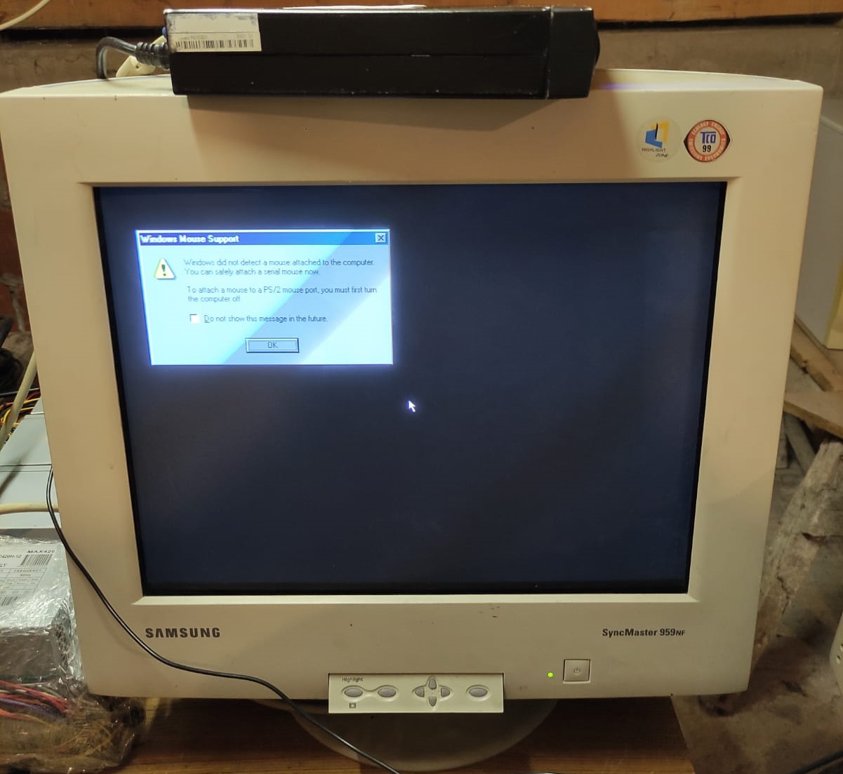

Evo cisto da se pohvalim, pomalo bizarnim spletom okolnosti i asistencijom kolega Roy-a i Trekkie-a do mene je u dolutao još jedan SyncMaster 959 NF
Više slika kada ga do kraja iztestiram i pošteno očistim jer izgleda kao da je bio u ratnoj zoni, ali zasad na prvu se cini da radi kako treba i slika izgleda odlicno i baš kako treba. Kad ga upicanim biti ce odlican "backup" CRT ukoliko brata blizanca zadesi neka zla kob...

Hehe, nije me jednom dočekala ta poruka da miš nije prištekan, a radi, pomiče se i reagira na click
Eh ti stari loši Windowsi

Ovdje actually nije ništa uštekano haha, nije mi se dalo prenositi kompletne konfe na tavan pa sam ulovio prvo kaj je bilo prio ruci (a to je ispao onaj USFF Igel) sa police iz ormara i upiknuo samo naponske kablove i vga iz monitora u "komp", i upalio sve samo da vidim kakva bu slika. Ali poruke se i ja sjecam, i predobro haha
Koristio sam ga godinama, zauzme po stola koji mora imati stabilne noge da izdrži težinu
Imao je problem sa tamnom slikom što sam riješio odljepljivanjem folije za anti-statik na ekranu , i znao je nekad sam uletiti u mod za svjetliji dio ekrana
Iznutra je sav oklopljen alum. limom što nije pomoglo za kilažu. Čak sam negdje imao .ini za taj monitor.
