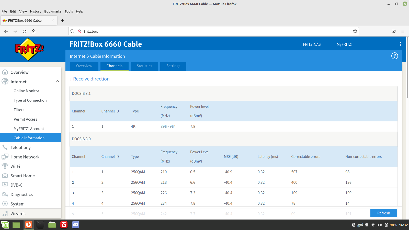

jbg, uticnica je takva vec blizu 20g, kad se sredjiva stan ![]() drugi tehnicar je napravia jeftiniju soluciju, moze se vidit na slici... ![]() konekcije idu ovako: coax na ulaz u stan - 1 > 3 splitter (vidi se na slici ispod) odma kod vrata - kabeli provuceni podzbukno do uticnica u 3 prostorije ![]() u dnevnom boravku je uticnica iz koje ide kabel na 1 > 2 splitter (vidi se na slici) i od tu ide jedan prikljucak za fritz i drugi za prijamnik, znaci ruter je iza oba splittera ![]() svi koristeni splitteri (a i prethodni oduzimac) su njihova oprema (dcm/bnet/a1), vidia sam kroz temu vec preporuke tih kvalitetnijih i planiram uzet nesto od preporucenog da jos mogu istestirat i sa njima... planiram napravit ovo sta si predlozia pa cu javit rezultate... tocno to je na kratki period bia napravia prvi tehnicar i preko one njihove app na mobu mi pokaza kako im je na cm strani stabilniji signal za ove problematicne frekvencije al naravno to je bilo na nekoliko minuta, tribalo bi pustit duzi period... jos jedna stvar koju mogu probat je prebacit ruter u sobu di je bila originalna instalacija za net, di je tada tehnicar isto napravia ovu jeftinu soluciju micanja metalnog dijela uticnice i stavljanja F-konektora... da, najtragicnija stvar je da je konekcija bila stabilna dva tjedna, od 25.3. do 7.4. (6.4. je bia kratkotrajni prekid struje u zgradi kako su sredjivali nesto za lift i to je to), primjeciva sam errore i tada, al kako je konekcija bila stabilnam nisam se puno obazira... a 7.4. oko 18:40 su krenili ispadi (na slici ispod je primjer event loga kako to izgleda kad dodje do gubitka sinkronizacije) ![]() |

@OF&H Pristojno to izgleda ... shvatio si šta možeš probati. Ako eliminiraš prvi razdjelnik (1 > 3) i sa spojnicom ostaviš samo krak prema routeru i stb - u ... to će pokazati jeli zeza eliminirano (taj razdjelnik ili nešto na preostala 2 kraka). |

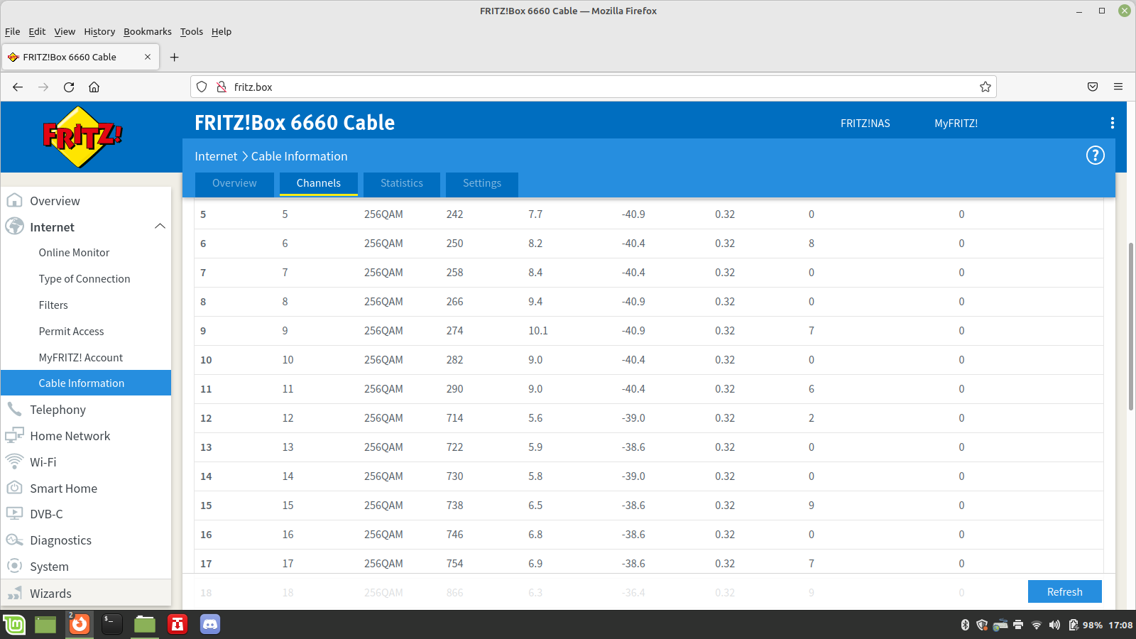

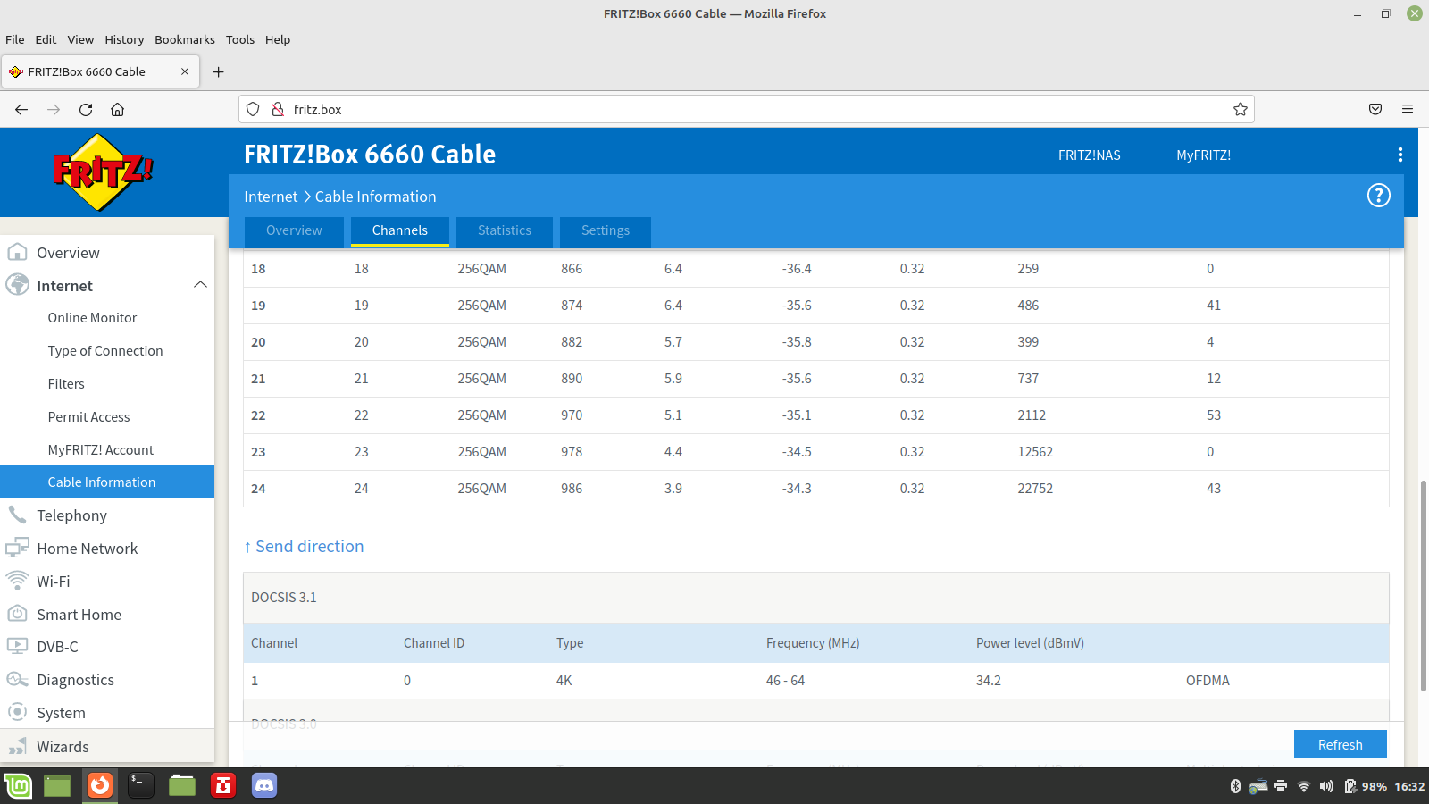

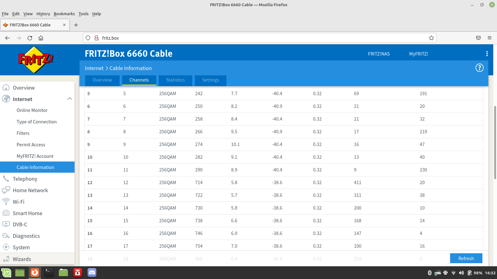

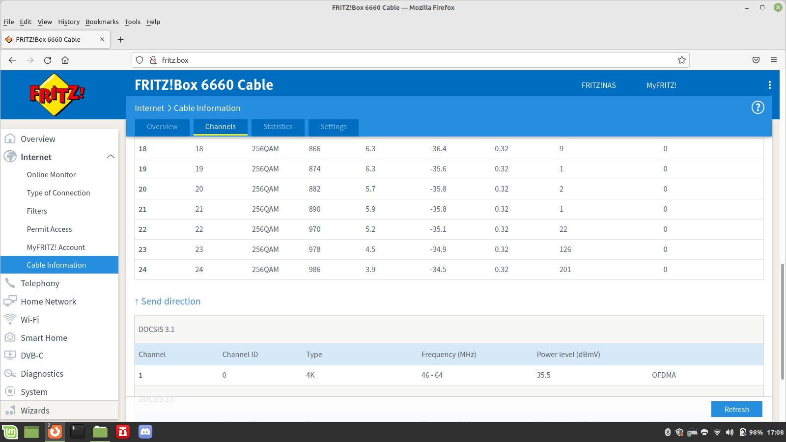

evo kratki update s moje strane... cisto za test izbacia jucer splitter kod routera i stb-a, ocekivano se podigla razina signala, a broj gresaka na vecim frekvencijama jest manji (slike su nakon skoro 18.5h konekcije) al MSE je i dalje prakticki nepromijenjen... ![]() ![]() ![]() ![]() takodjer, cca 3h nakon micanja splittera je doslo do gubitka sinkronizacije (ovo trenutno je druga koja drzi vec cca 18.5h kako je spomenuto)... sutra bi mi tribali doc splitteri i spojnice pa cu testirat i javit stanje nakon zaobilaska 1 > 3 splittera... |
