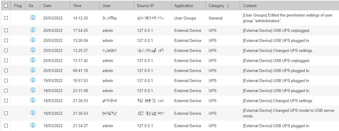

Hmmm, i naravno, prvi problemi...
Stigao je i QNAP TS-453D, pa ga spojio sa UPS-om (APC BX950MI-GR). I stvar šljaka, NAS uredno prepozna UPS.
Međutim, dobivam random izbacivanje USB-a: "USB UPS device unplugged".
Iako je UPS i dalje spojen USB-om na NAS, random ga izbacuje.
Napomena, na UPS (schuko) nije (još uvijek) spojeno ništa drugo osim NAS-a, a na USB utor na NAS-u nije spojeno ništa drugo osim UPS-a.
Ima netko iskustva sa time?
0v3rl0rd je offline   Reply With Quote
Staro 23.03.2022., 17:42   #380
Postovi: 23,687
Obzirom da ti je trenutno samo NAS spojen na UPS,
vidi jeli možeš ugasiti "green" opciju / funkciju na UPS - u.
Obzirom da nemamo kristalnu kuglu (razbila se u potresu),
stavi negdje sliku sa opcijama podešavanja UPS - a u opcijama NAS - a,
isto tako bilo bi korisno ako ima nekakav Log sa "događajima".
Ovo si vidio ?
https://docs.qnap.com/nas-outdated/Q...D602C202A.html
https://docs.qnap.com/nas-outdated/Q...D0CC01A5F.html
https://docs.qnap.com/nas-outdated/4...ystem_logs.htm
https://docs.qnap.com/nas-outdated/4.1/SMB/en/ups.htm
nema puno "korisnog".
Zadnje izmijenjeno od: Nikky. 23.03.2022. u 17:53.
Staro 23.03.2022., 19:18   #381
jp_rv
Datum registracije: May 2014
Lokacija: istra
Postovi: 3,606
Autor 0v3rl0rd Pregled postova
i moj apc smart 750 izbacuje usb nakon nekog vremena (tipa tjedan dana). unknown device. restart ups-a riješi to na x dana ali to nije rješenje, tako da sam usb iskopčao - ako se potroše baterije jebiga, ugasit će se sve.
Staro 23.03.2022., 20:40   #382
Postovi: 10,414
Na Synologyju mi se Cyberpower VP1000ELCD dobro ponasao, nije gubio vezu. Imao je bug da se kod restarta NAS-a nekad izgubi veza, tj NAS ne vidi da je spojen na UPS. Reconnect USB kabela rijesi problem. Ali mimo toga, po dva mjeseca uptimea i nije gubio vezu. Uostalom, ne rebootam NAS ako bas nije neko sranje.
Kod SMT750IC na istom NAS-u primjecujem samo da kod reboota NAS-a vise ne gubi vezu. Sto bi rekli, sve po ps-u. Doduse otkad sam ga uzeo, rebootao sam NAS mozda par puta pa...

Podešavanje UPS-a u NAS-u: ima samo dvije ponuđene opcije:
1) Turn off the server after the AC power fails for X minutes
2) The system will enter "auto-protection" mode after the AC power fails for X minutes
I odabrao sam ovu prvu, na 10 minuta.
Printscreen sa log-a u prilogu.
Probao sam promjeniti USB utor, bez promjene. Problem je prisutan i na QTS v4.5 i na v5.

Teško je pogoditi jeli to hw ili sw greška i jeli u pitanju NAS ili UPS

usb je krivac
da nije do kabla ? stavi neki kvalitetniji

Sad mi je palo na pamet jedan detalj (mada je kod ovih novijih platformi skoro isti java),
svakako uštekaj USB kabel sa UPS - a u NAS USB 2.0 port (crni) a ne u USB 3.0 port (plavi), tu je čak USB 3.2 Gen 2.

Da, probao sam sve USB utore, i sa svima je problem - znači da nije problem u hardware-u USB priključaka.
Ostaje krivac:
1. USB kabel - sumnjam, jer kabel uštekam, zatvorim vrata kabineta i ništa ne diram. Kada ga spojim, radi, i onda random izbaci. Da je do kabela, to bi se puno češće dešavalo, ili ne bi uopće imao kontakt, a ne nakon par sati da jednostavno izbaci.
2. Software - isto sumnjam, jer je isti problem na starom QTS (v4) i na novom (v5).
3. UPS - postavio sam pitanje i OVDJE, i tu mi je jedan korisnik rekao da su ga (nakon zamjene NAS-a) kontaktirao tehničar koji mu je rekao da UPS šalje neki puls niske voltaže preko USB kabla, i da to uzrokuje odspajanje.
Međutim, opet, kontaktirao sam QNAP, i odgovorili su mi samo: ""APC BX950MI-GR is not on the compatibility list of TS-453D. When an UPS is not compatible, we cannot predict the behavior and it may not be working well."
Nema šta, ubili se od pomoći. Svjestan sam i sâm da nije na popisu, mada ga NAS uredno prepoznaje, pokaže točan model i serijski broj, ali ajde.
Tako da, neka bude "po ps-u", trenutno sam u pregovorima sa Protisom da mi zamjene APC za jedan od prije navedenih CyberPower-a koji JESU na listi kompatibilnosti.
Pa ajde, bumo vidli

To je razlika jeli slažeš sam i imaš potpunu kontrolu,
nebitno sad jeli koristiš poznati NUT ili APCUPSD, oba su dobro i detaljno dokumentirana.
Ovdje je riječ o "zatvorenom" rješenju unutar QNAP - a i nemaš punu slobodu "prčkanja".
Još jedna ideja za probu / test:
- spoji USB kabel sa UPS - a na PC
- na PC - ju složi jedan od gore spominjanih sw
Za početak i ne trebaš sve složiti do kraja (server / klijent), samo da vidiš hoće li se i tada USB odspajati. Znam da to nije "ono pravo" ali samo za test.
Na reditu ti je napisao jedan čoek da se toga riješio tek kad je zamijenio 453B za 653D.
