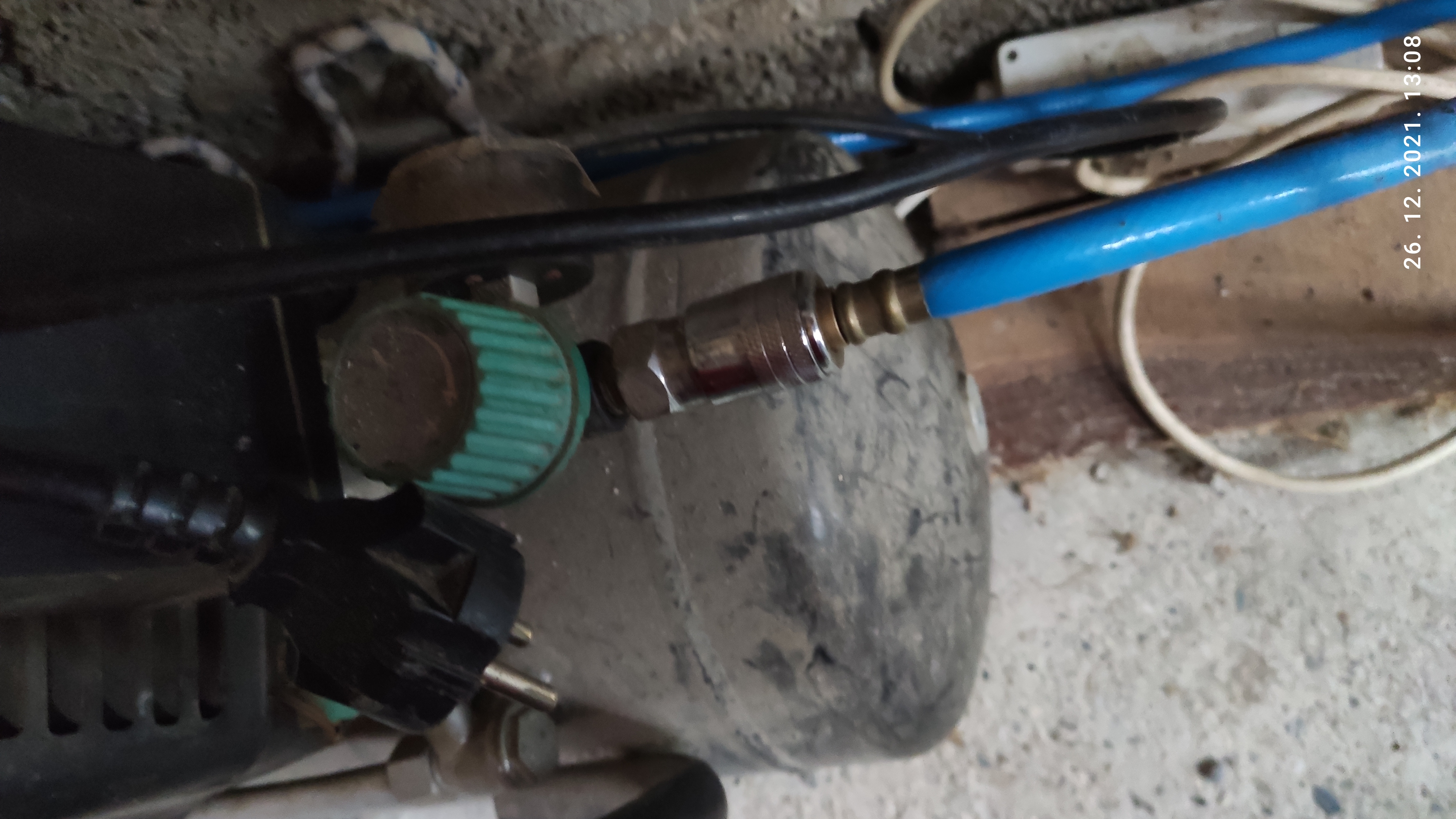

Ovo je razdjelnik iz lidla (svejedno di ga kupis).
Na uredjaj sa selnom pricvrstis crijevo a na drugu stranu crijeva stavis onu spojnicu (https://www.pitstop.co.rs/pneumatski...8mm-90017.html) koju takodjer stegnes selnom i nakon toga to spojis na razdjelnik.
Mislim da je to najbrze i najjednostavnije i najlakse za baratat s tim a lako i rastavis jer su sve brze spojke.
pozz
