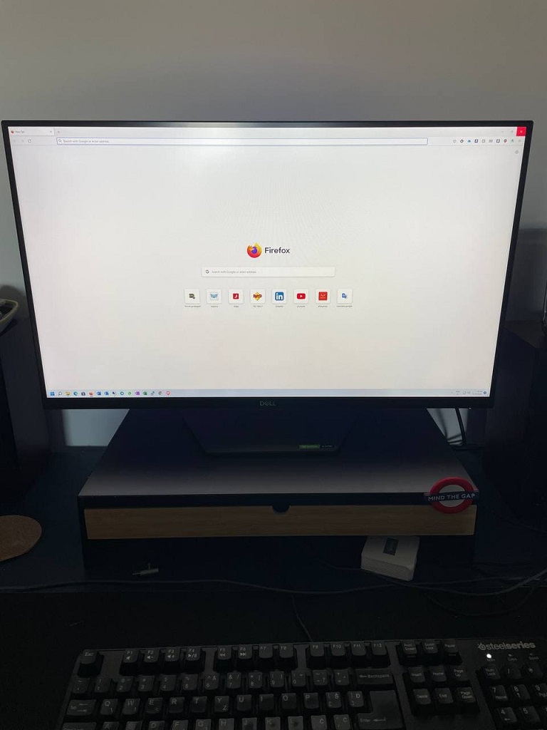

Pozdrav ekipa!
Razmisljam uzeti novi 27" ili mozda veci monitor... trenutno imam Dell U2715H i mislio sam uzeti Dell U2722D, kad sam gledao specku zapravo i nije tolika razlika? okej U2722D ima malo bolje boje i dobra mi je shema zbog USB C tako da lako mogu spojiti i puniti macbook plus ga koristiti za ostale portove.
Imate neku preporuku? bavim se programiranjem tako da mi je bitno da mogu dugo gledati u njega

Autor Tichma Pregled postova
Pozdrav ekipa!
Do 90W punjenje i Ethernet je na U2722DE modelu pa pazi na oznake.

Ovom Dellu zamjeram sto je skup a nije barem 100hz... Nema mi smisla kupovati monitor od 60hz u 2021.

Ja sam se nekidan počastio s Dell S2721DGF. Uredna razlika u odnosu na U2412M.
Jedino što trenutno to vozim na 1030grafi pa je veselo
Daj mi reci na kojem ti to brightnessu voziš i smeta li te titranje.
Ovo je naravno bitnije na nižem brightnessu, a ja obično u svemu osim u igrama držim na 10-25% samo, a u igrama ga spičim na jače jer se niš ne vidi.
Bole me oči od prejakog brightnessa.

Brightness 75%, contrast 65%. Sad kad gledam, ni ne da mi da smanjim brightness, moram se poigrati s tim. Jedino vidim sad kad contrast smanjim da slika diše. Al ne primjecujem to na postavkama koje koristim.
