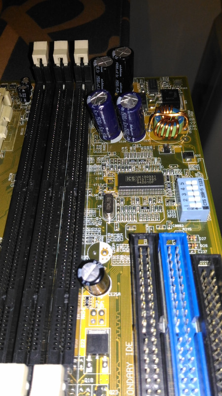

By the way, shvatio sam da nisam stavio najnovije fotke... Najprije ona "NE NE NE NE" ploča koja sad ima puno manje "NE" ali i nove Yageo/Panasonic kondiće
...ali i Asus, u stilu kosog tornja u Pizzi
Nije nikome ništa sumnjivo na ovoj fotki?
Ne znam jel to prije ili poslije recapa, ali ovakvu situaciju sam rijetko viđao i to samo kod nekih proizvođača tako da je možda i legit.

Postovi: 3,427
Misliš na "okrenut" polaritet kondova? To je normalno kod Asusa i Leadteka ... možda još nekih.
Prije recapa, ovo su originalni kondići. Ona dva (nakošena) su djelomično bila otrgnuta i držali se samo jednim pinom.
Napominjem - bili. Ploča je u potpunosti prelemljena (70kn), te je već stavljena u prazan case i upaljena - radi savršeno!
Vezano uz polaritet, nisam previše o tome razmišljao. Obično ne gledam oznaku na ploči već uspoređujem polaritet sa svim drugim kondenzatorima na ploči i koristim njihov položaj kao referentni za instalaciju zamjenskih.

Postovi: 3,554
Da, mislim na oznake na PCBu koje su kontra nego kod svih ostalih. Polaritet nije okrenut
Nisam baš Asuse prelemljivao, nisam niti ljubitelj tih ploča, zamjerile su mi se u P2B* eri
