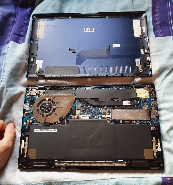

Ma probao sve, mrtav je skroz.
Rastavio sam ga već, odspojio bateriju, spojio nazad, i dalje mrtav...
Ne vjerujem da se išta moglo slomit, taj USB-C port je poprilično 'čvrst'... sumljam da ne nešto drugo, jer krepao je točno kad sam uštekao taj USB drive... uf

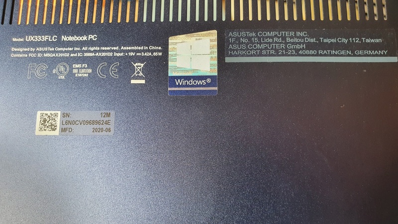

Dolazim u HR na godišnji za 2.5/3 tjedna. Ja pretpostavljam da je rikno neki mosfet kod tog USB porta, ali kako naći koji i to je tako sitno (sve SMD komponente) tko to može lemit?
-u ovom servisu gdje sam ga bio dao su rekli da ne mogu naći do sheme matične, pretpostavljam jer to zadnja generacija matične, proizvedena u lipnju 2020.
ID:	24662   Click image for larger version
